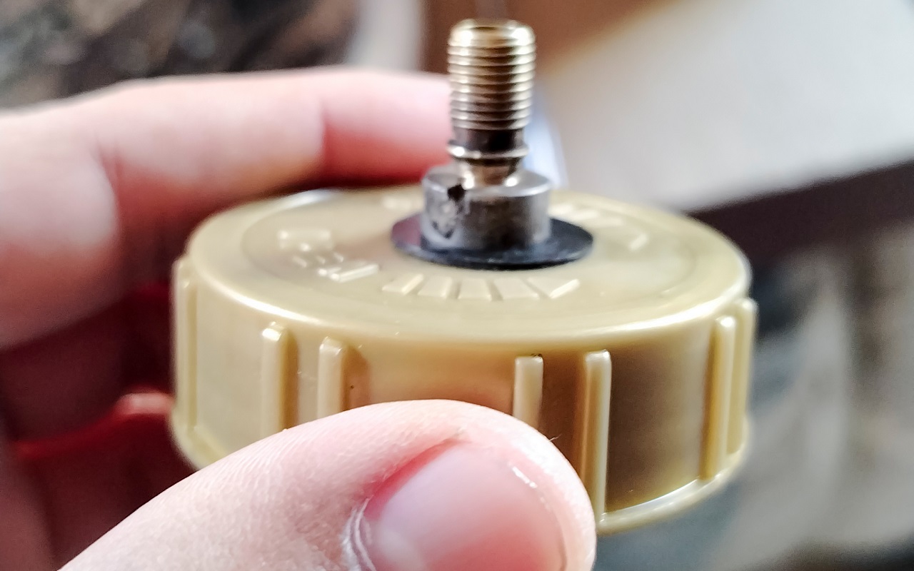

Поменял термостат на ВАЗ‑2114 и легко выгнал воздушную пробку из системы.
В крышке от 4 ‑ литровой канистры масла просверлил отверстие и вставил шинный вентиль без золотника. На вентиль надел шланг. Крышку навернул на расширительный бачок и дул в шланг, пока из снятого шланга подачи антифриза к дроссельному узлу не пошла жидкость.
М. Байрамгулов, г. Сибай
Модифицированная крышка расширительного бачка
