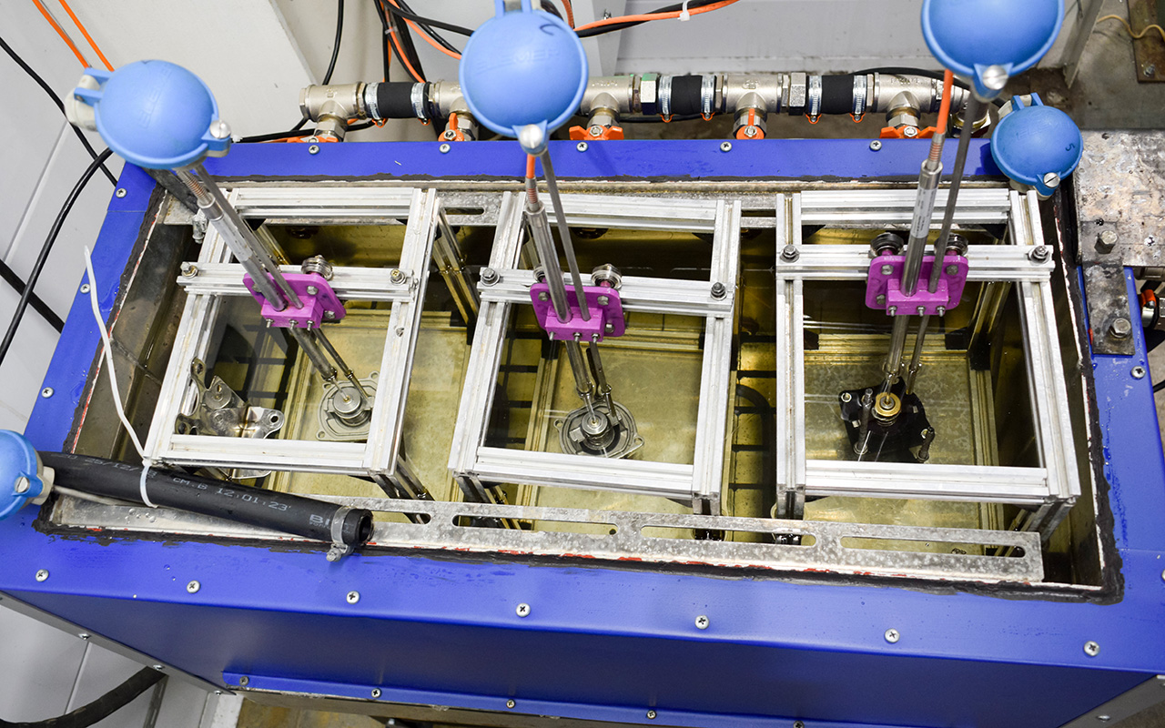

Вначале все термостаты прошли проверку в ванне с подогреваемым глицерином. Циркуляцию жидкости в ванне, чтобы она не застаивалась и имела всюду одинаковую температуру, обеспечивает насос. Температуру каждого термостата и ход клапана определяли с помощью электронного термометра и прецизионного датчика перемещения. Таким образом, мы получили данные по термостатам в состоянии поставки. По окончании ресурсного теста выжившие термостаты были подвергнуты такому же испытанию и получены характеристики хорошо поработавших образцов.
Перед началом и в конце испытаний у термостатов, погруженных в глицерин, проверяется температура начала открытия и достижения полного хода клапана. Перемещение клапана измеряет прецизионный щуп.
Ресурсные испытания проводились на «сухом» стенде. Термостат установлен на столе и возле его клапана установлены два микровыключателя. Один определяет открытое положение, другой закрытое. По команде этих микровыключателей и подается либо снимается питающее напряжение на элемент подогрева термостата. Таких циклов открывания-закрывания мы провели 20 000, но к, сожалению, часть изделий сошла с пробега раньше.
