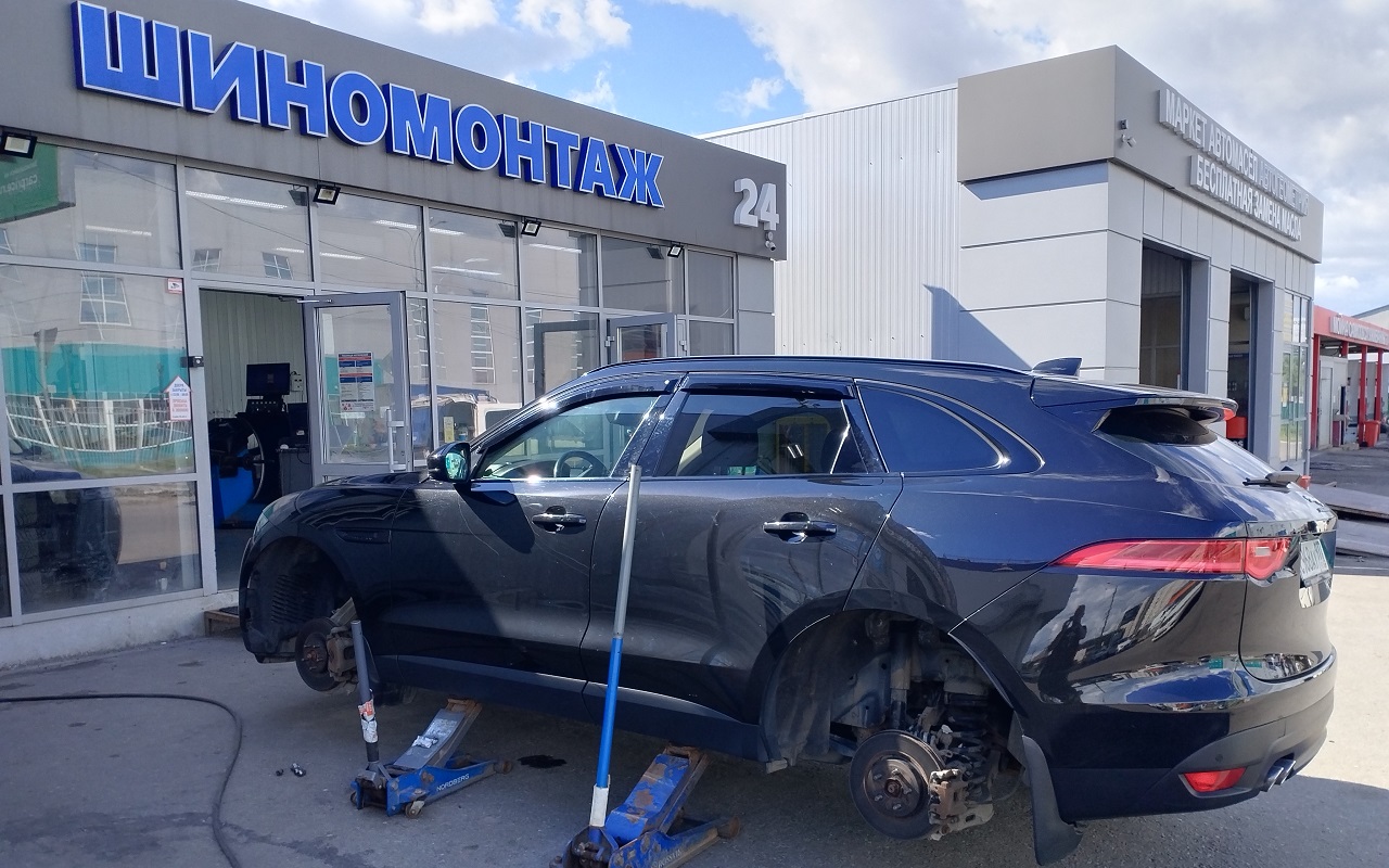

Комплекс работ по сезонной смене шин обходится дороже с каждым годом. Причем дело тут не только в росте цен как таковом. С каждым поколением автопроизводители оснащают свои модели колесами с шинами все большего диаметра. А он, как известно, определяет стоимость шиномонтажа.
Вот и получается, что даже за смену шин на компактном современном кроссовере сегодня приходится платить не меньше 3500-4000 рублей. И то – если повезет. Есть шанс раскошелиться и на гораздо большую сумму.
