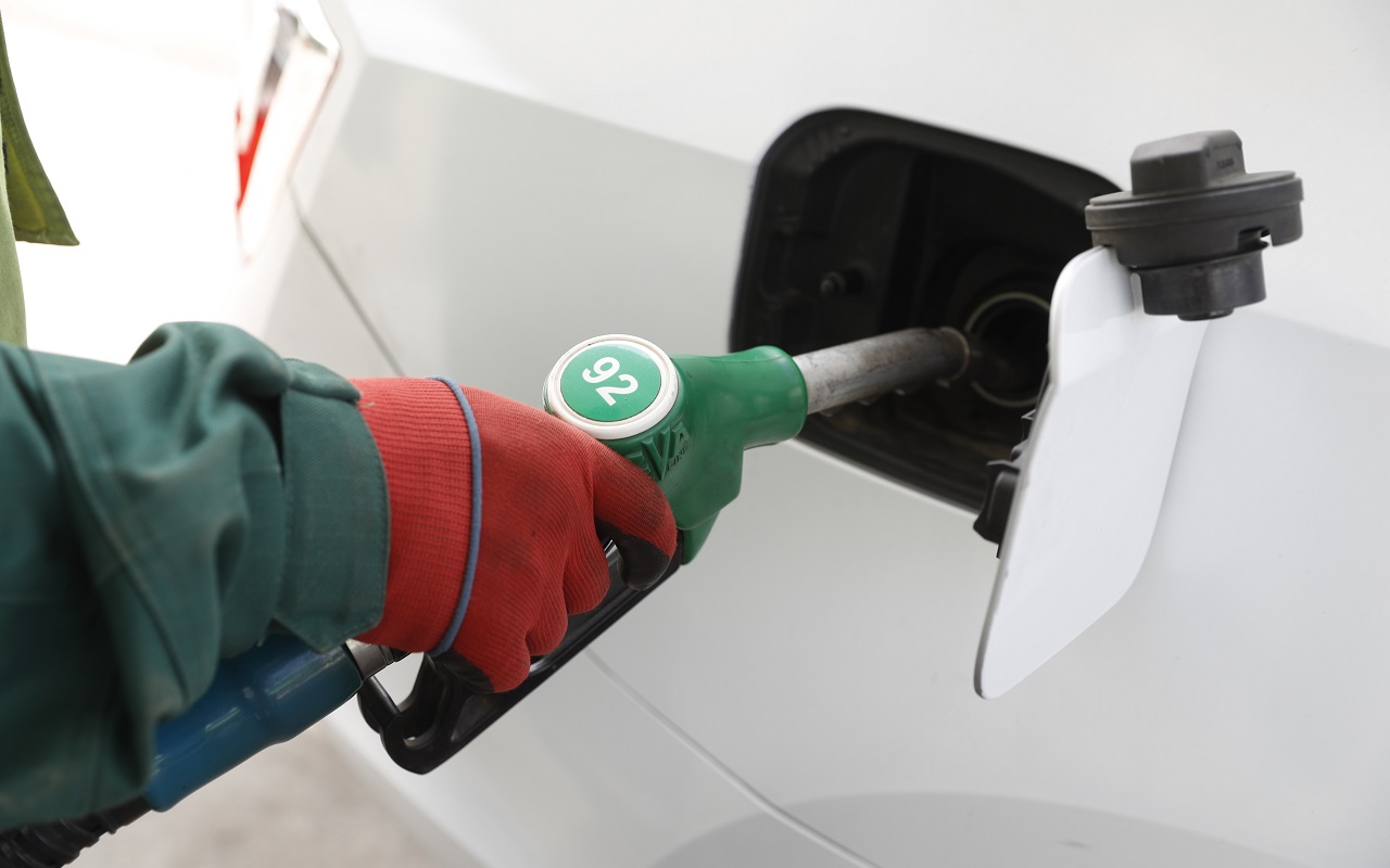

Действительно, мы к этому привыкли. Пистолет вставлен в горловину топливного бака, никто за ним не следит, но никаких бензиновых луж при этом не образуется. Каким образом заправочный пистолет (он же – топливораздаточный кран) на АЗС «понимает», что топливный бак вашего автомобиля уже наполнился, а потому подачу топлива надо срочно прекращать?
