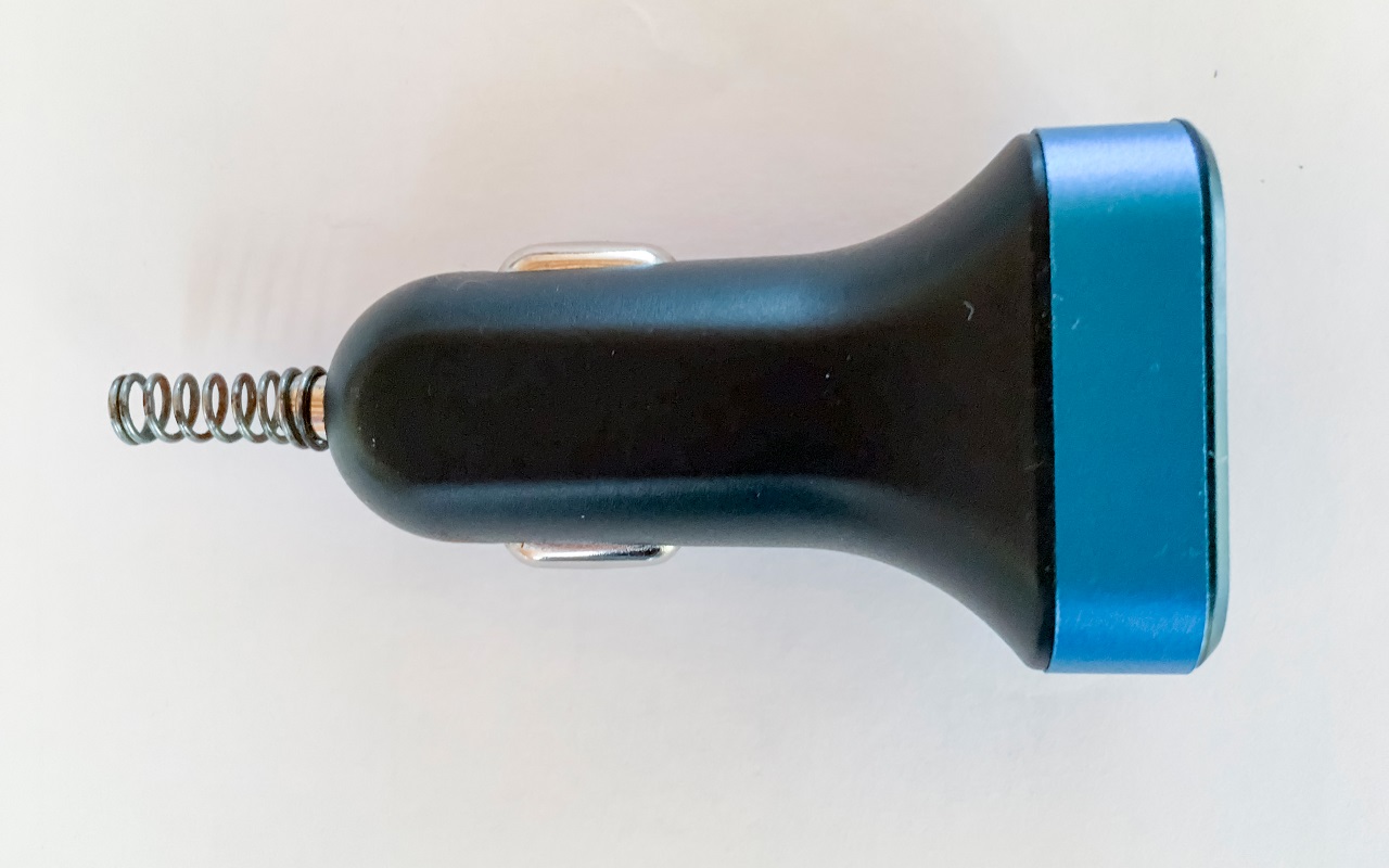

Читатель «За рулем» адаптировал штекер зарядника для прикуривателей старых машин
Гнездо прикуривателя автомобилей жигулевской эпохи имеет бо́льшую глубину, чем у современных машин. Поэтому многие зарядные устройства просто не дотягиваются до плюсового контакта.
Я укрепил на носике штекера пружину подходящего диаметра , чем и обеспечил надежный контакт .
Теперь это устройство можно использовать даже в Жигулях
А. Григорьев , г . Гатчина
