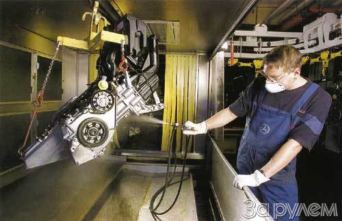

Тончайшая пленка вазелина наносится с помощью "аэрографа" и совершенно не портит внешний вид обрабатываемой детали.
