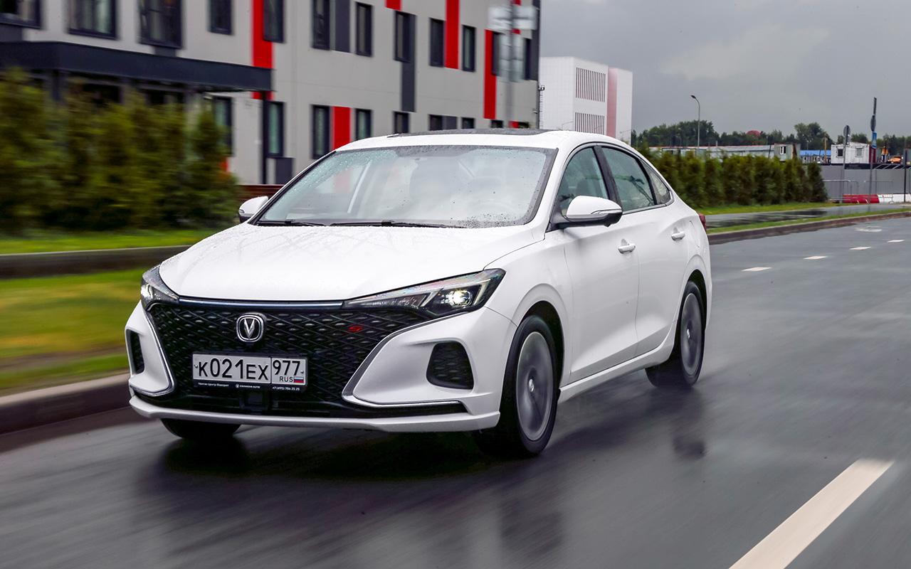

7800 км с недорогим китайским седаном: как едет? На чем сэкономили?
Changan Eado Plus отъездил в парке «За рулем» свыше трех месяцев
Из среднеразмерных седанов Changan Eado Plus на нашем рынке почти самый доступный. Поэтому, забирая его на длительный тест, я не ждал многого.

Так что едет Changan шустро. По рулежке, конечно, это далеко не платформа MQB, хотя на фоне китайских кроссоверов седан определенно радует. Подвеска неплоха по энергоемкости и груба при срабатывании на отбой.
Итог
По итогам первых трех месяцев Eado Plus оставил приятное впечатление. Он не лишен недостатков, но для китайской машины за 2,4 млн они простительны. Посмотрим, что покажет ­зимняя эксплуатация.
