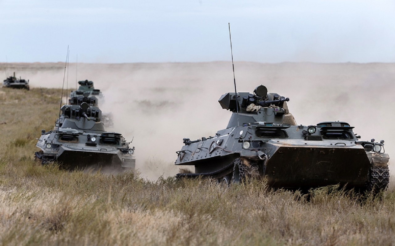

Разработки по усилению огневой мощи «мотолыги» провели в ОАО «Муромтепловоз». Архаичную башенку ТКБ-01 с пулеметом 7,62 мм упразднили.
Вместо нее открыто смонтировали крупнокалиберный Корд калибром 12,7 мм. Следующий шаг – версии с конической башней на крыше в задней части корпуса. Вооружение – пулемет 12,7 мм (как вариант – 14,5 мм КПВТ) и спаренный с ним ПКТМ калибром 7,62 мм.
При комплектовании этого боевого модуля дневным/ночным прицелом ТКН-4ГА появилась возможность ведения прицельного огня в темное время суток.
Наиболее мощной модификацией стала машина с башенной пулеметно-пушечной установкой (похожая устанавливается на БТР-82А).
С пулеметно-пушечным боевым модулем МТ-ЛБ становится гусеничным бронетранспортером, способным поддержать пехоту огнем. Машина вмещает трех членов экипажа и семерых десантников.
Здесь в дистанционно-управляемом модуле сосредоточены автоматическая пушка калибром 30 мм и пулемет 7,62 ПКТМ. Для круглосуточного ведения огня используется двухканальный прицел наводчика.
Данная версия по вооружению и числу военнослужащих в десантном отделении не уступает колесному бронетранспортеру, но значительно превосходит его в проходимости. А, скажем, относительно гусеничной БМП проигрывает в бронировании, но превосходит в тягово-сцепных свойствах и обладает меньшим удельным давлением на грунт.
Пулеметно-пушечный модуль существенно тяжелее, чем упраздненная башенка ТКБ-01. Тем не менее, МТ-ЛБ с новым вооружением сохранил плавучесть.
Только вооружением дело не ограничилось. На модернизированные «мотолыги» помимо атмосферных дизельных двигателей ЯМЗ-238ВМ мощностью 240 л.с. стали устанавливать ярославские же турбодизели ЯМЗ-238БЛ-1 мощностью 310 л.с. Максимальная скорость МТ-ЛБ возросла с 60 до 65 км/ч.
Еще одно новшество коснулось трансмиссии – вместо рычажного появился штурвальный привод управления поворотом.
