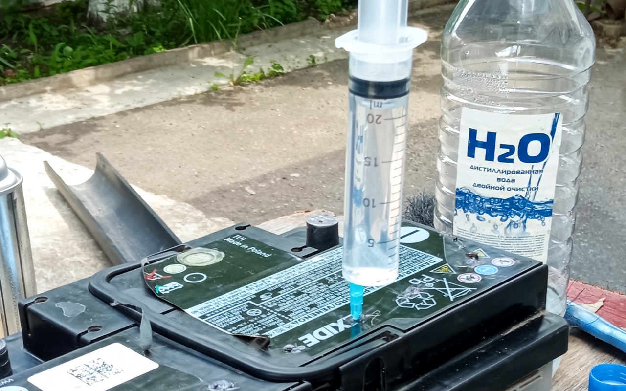

При проверке необслуживаемой заводской аккумуляторной батареи после шести лет эксплуатации обнаружил падение уровня электролита. Зимой мало ездил, но периодически заряжал.
Заливка электролита в необслуживаемую АКБ
Чтобы продлить жизнь АКБ, проколол отверстие в каждой банке и шприцом добавил дистиллированную воду. Заделал отверстия клеевым пистолетом. Зарядил. Поездки у меня городские, короткие. Напряжение АКБ держит 12,58 В (в покое). Мой дизельный  Volkswagen Caravelle батарея заводит легко. На фото: в одну банку залил воду, а в другую еще нет.
На фото видно, какие банки дозаправлены, а какие нет
