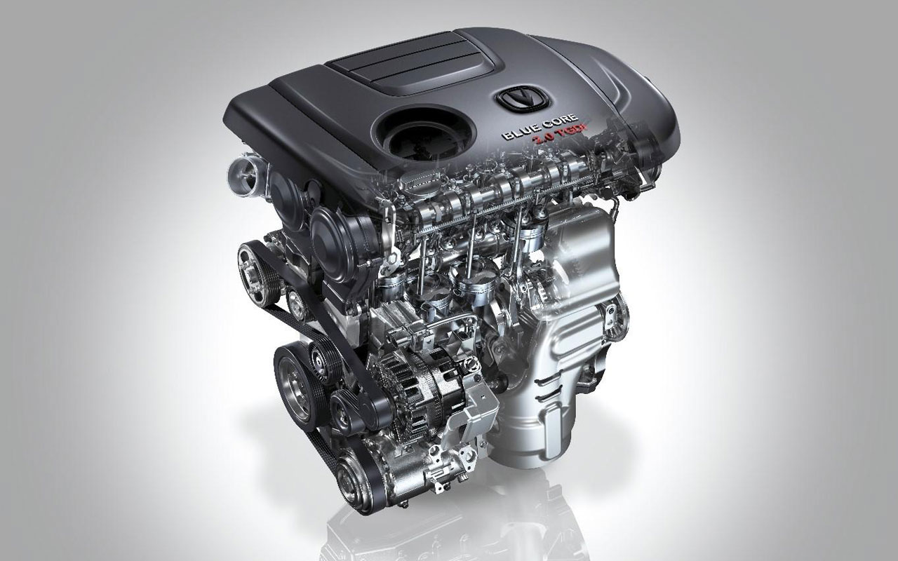

Возможно, вы видели видео практически нового двигателя, у которого ржавеет блок цилиндров и крепеж крышки головки блока цилиндров (видео мы поставить не можем из-за эмоциональной лексики снимавшего его человека). Ржавчина – хорошо это или плохо?
Кадр из нашумевшего видео про ржавеющий двигатель Changan

Теперь – про мотор Changan. Блок цилиндров ржавеет – значит, он чугунный. И это – хорошо!
Чугунные блоки имеют большую жесткость. Цилиндры сохраняют правильную геометрию, что уменьшает вероятность появления задиров и улучшает работу цилиндропоршневой группы. Ремонт двигателя с чугунным блоком цилиндров проще, чем у двигателей с алюминиевым блоком, у которых залиты чугунные гильзы или поверхность цилиндров формируется методом напыления.
На европейских автомобилях от чугунных блоков отказываются потому, что процесс их литья экологически очень вредный. Зато китайцы продолжают использовать чугун при производстве некоторых двигателей.

Что касается сильной коррозии элементов крепления крышки головки блока цилиндров, то это – не дело. И проблема тут в хранении, а не в технологии производства. Тот же АВТОВАЗ с самых первых автомобилей 1970 года применяет крепеж с покрытием, которое хотя бы на некоторое время предотвращает коррозию.
Что уже говорить про моторы Volkswagen. Посмотрите, как выглядит крепеж примерно такой же крышки головки блока цилиндров.
А вообще, влага не должна свободно попадать на двигатель. Похоже, что мотор успели подмочить еще до установки на автомобиль, чего делать не следует.
