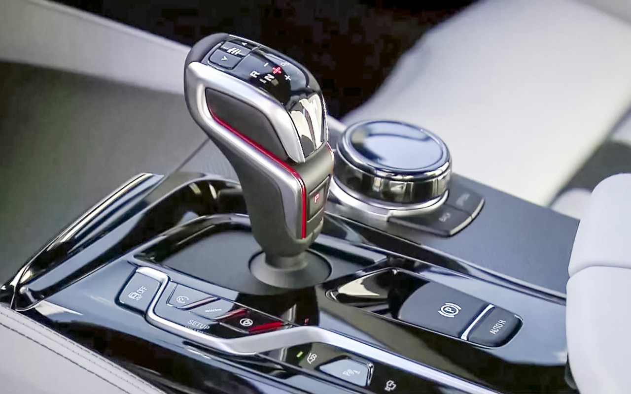

Но как тормозить с автоматом?
В большинстве ситуаций всё произойдет само собой. Блоки управления понимают, насколько разнится желаемое и реальное замедление – и не переходят на более высокую передачу при росте скорости, не распускают блокировку гидротрансформатора.
Но на самых крутых спусках электронике лучше помочь. Если автоматическая коробка дает возможность ручного выбора передач, следует перейти на низкую ступень (третью, вторую или даже первую в зависимости от крутизны спуска). На древних автомобилях селектор можно перевести в положение L, 2 или D3, запрещая тем самым коробке переключаться выше первой, второй или третьей передачи.
Вариатор
То же самое возможно и на машинах с вариаторами. Чаще всего в них применен гидротрансформатор, не отличающийся от такого же в гидромеханической коробке. Электронный блок реализует тот же алгоритм с его блокировкой, а на крутом спуске желательно вручную зафиксировать низкую виртуальную передачу.
