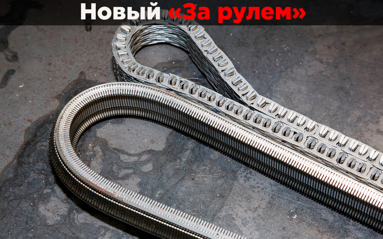

Толкающий ремень (внизу) и тянущая цепь, сложенные по минимальному радиусу
Он обращает внимание на тот факт, что подавляющее большинство современных вариаторов имеют клиноременную конструкцию с толкающим ремнем, набранным из металлических пластинок, и лишь некоторые автопроизводители применяют тянущую цепь. Таким образом, по типу привода вариаторы делятся на клиноременные и клиноцепные. Второй вариант редок, потому что дороже в производстве – но он и более вынослив.
Илья Хлебушкин, эксперт «За рулем»:
– Во-первых, пластинчатая цепь сама по себе прочнее и дольше не вытягивается. А во-вторых, составленный из пластинок ремень не любит сильно складываться – именно поэтому его ресурс сокращает как езда на максимальной скорости, так и заторы – в этих случаях на одном из шкивов ремень максимально изогнут, так как огибает шкивы по минимальному радиусу. По той же причине у клиноременных вариаторов обычно более узкий силовой диапазон – разница между минимальным и максимальным передаточными отношениями.
То есть цепь по сравнению с ремнем гораздо более гибкая, легче работает по минимальному радиусу и дает возможность без снижения долговечности расширить диапазон передаточных чисел, а заодно и плавность реакций на «пешеходных» скоростях.
