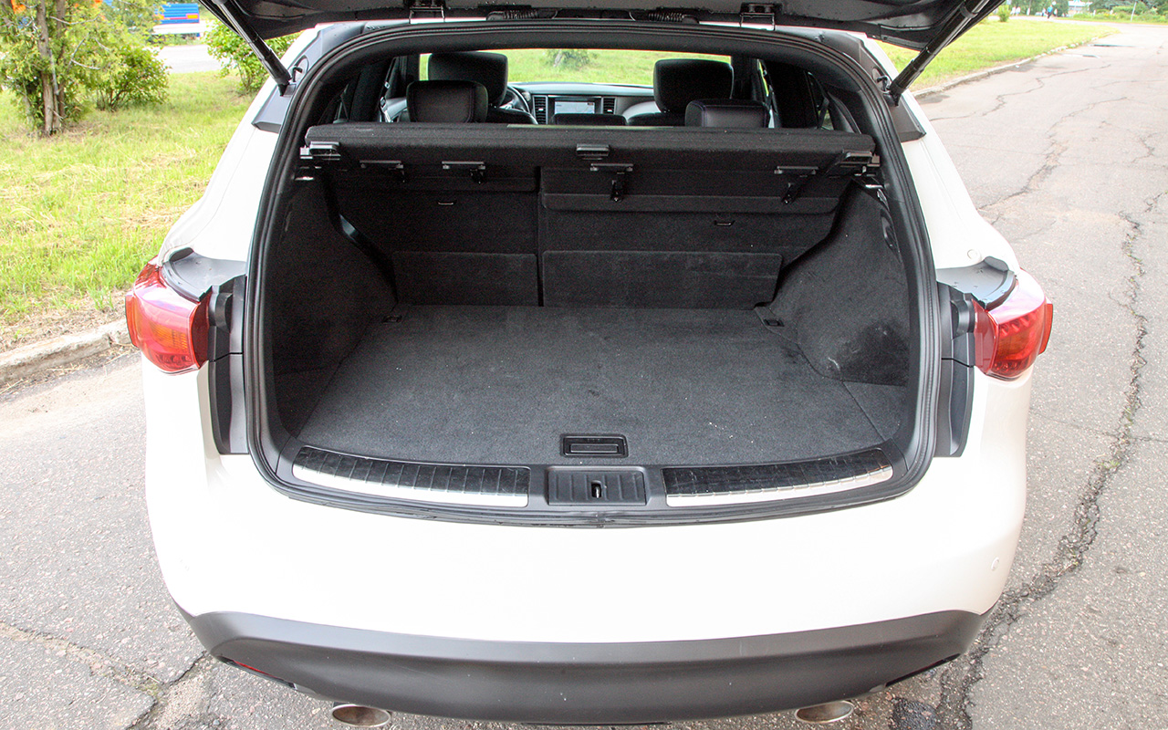

Для машины длиной 4865 мм багажник объемом 376 л неприлично мал. Глубина – нормальная, но пол высокий, а полка расположена низко. Ее, впрочем, можно снять.
