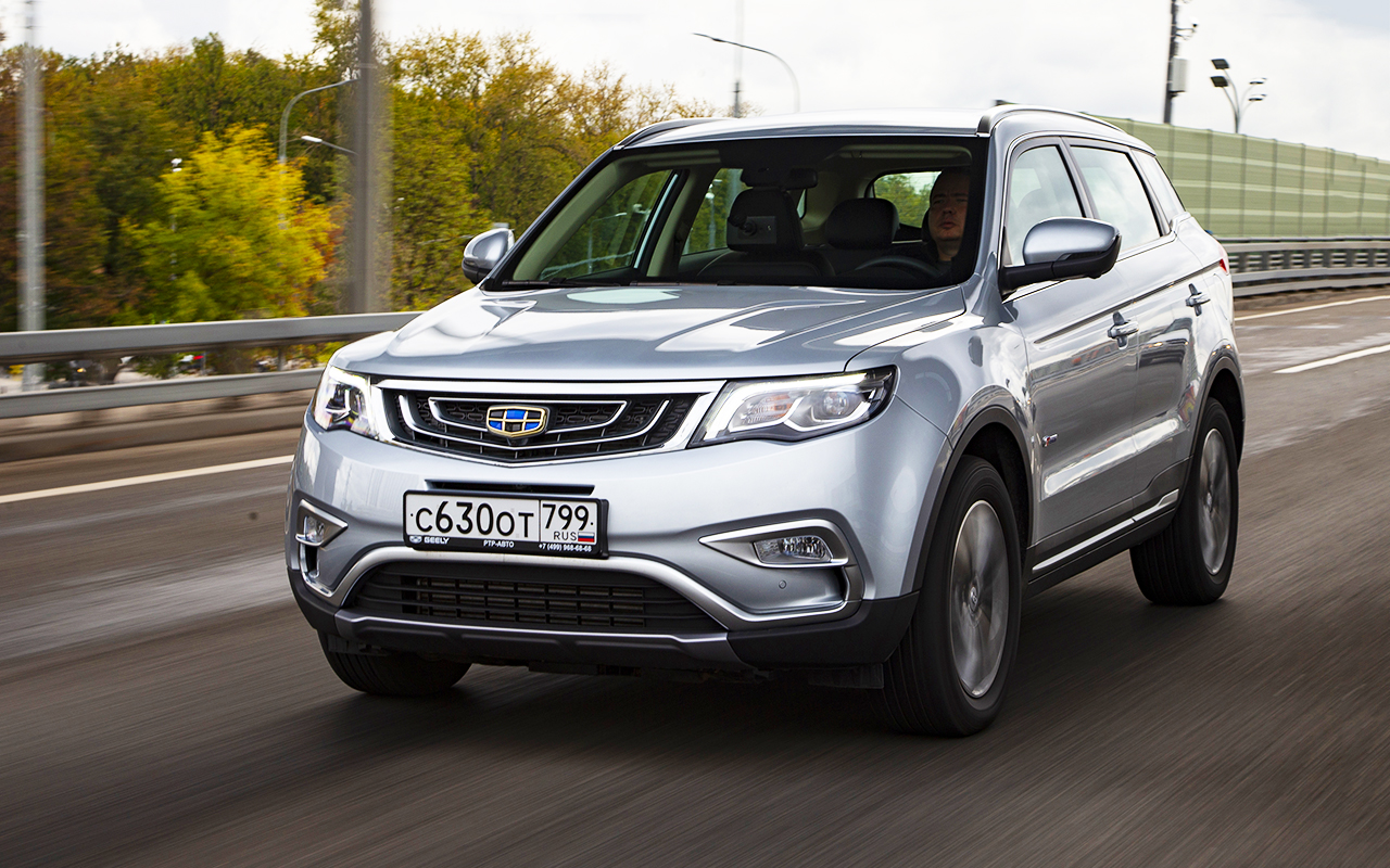

Geely Atlas с пробегом – насколько выносливы его моторы, коробки, подвеска
Эксперт Зиновьев оценил степень надежности подержанного кроссовера Geely Atlas
Первое поколение Атласа продавали у нас с 2018 до 2022 года. В 2021-м появилась рестайлинговая версия под названием Atlas Pro – некоторое время оба варианта продавали параллельно. Сборка – белорусский завод «БелДжи».
По технической начинке Pro можно считать отдельной моделью – у него другие силовые агрегаты, а изначально продавали только «мягкий» гибрид. Продают его и сейчас – наряду с Атласом второго поколения.
Во избежание путаницы, ограничимся в этом обзоре обычным «первым» Атласом. По нему и сведений больше, хотя отметку в 150 тысяч км пробега пока преодолели около 10% машин. «150» – важная отметка, на которой уже можно делать выводы о стойкости моторов и трансмиссий.
Geely Atlas – компактный кроссовер с передним или полным приводом, клиренс достигает 190 мм (замеры завода), но замеры «За рулем» показали 175 мм. Цена стартует с отметки 1,3 млн рублей за машины с большими пробегами.
В отличие от многих китайских конкурентов, Atlas оснащался тремя разными бензиновыми моторами. Механическая КП доступна только в версии 4×2 с атмосферником 2.0. Наддувному 1.8 и атмосферному 2.4 полагался только гидроавтомат. Отсутствие робота и вариатора расцениваем как плюс – при всем уважении к инновациям, классические автоматы в среднем надежнее и служат дольше.
