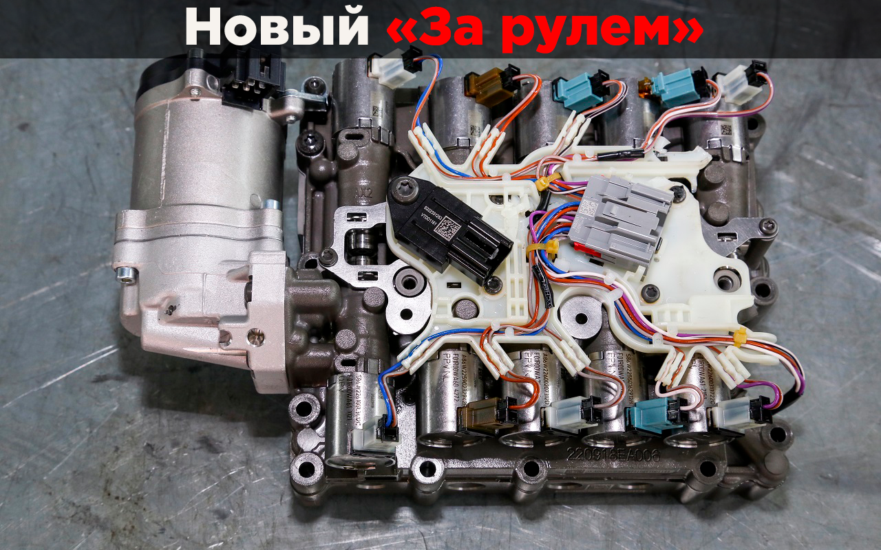

Главное отличие от «младших» коробок – использование полноформатного мехатронного гидроблока, как у классического автомата: с гидроплитой, соленоидами, платой и датчиками
Конструкция с мехатронным блоком требовательна к качеству и чистоте масла. Потому что скапливающиеся в каналах продукты износа редукторной части и накладок сцепления – это абразив, который повреждает клапаны мехатроника и саму гидроплиту. Ремонт будет очень дорогим, предупреждает эксперт.
