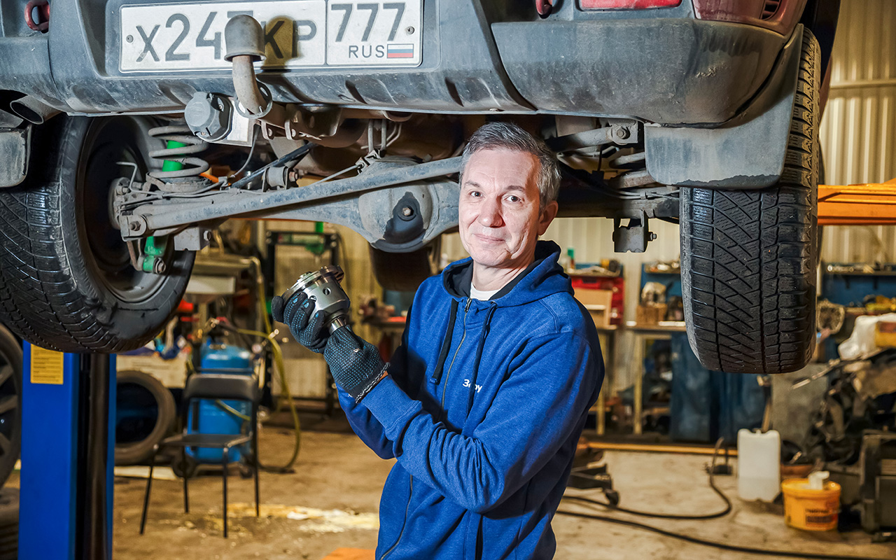

Улучшаем проходимость внедорожника — пошаговая инструкция
Эксперт Хлебушкин рассказал, как поставить задний самоблок на Chevrolet Niva
Задний самоблокирующийся дифференциал – сравнительно недорогой, но эффективный способ улучшить проходимость Нивы. Хотя устанавливая его на редакционную машину, мы обнаружили ряд нюансов.

Установка – не проблема
Для замены заднего дифференциала первым делом нужно отсоединить ШРУС заднего карданного вала и вынуть из моста обе полуоси. Затем снимается и разбирается редуктор.
«Родной» дифференциал у нашей Шнивы даже после пробега 190 тысяч км оказался в прекрасном состоянии – ни зубья шестерен, ни подшипники не изношены.
Новый дифференциал вместо прежнего встал как влитой – ведомая шестерня села на него точно и плотно. Главная хитрость здесь – настройка взаимного расположения шестерен главной пары. В нашем случае трудоемкой продольной регулировки шайбами ведущей шестерни не понадобилось – дело ограничилось выставлением бокового зазора в главной паре при помощи корончатых гаек. А в правильности пятна контакта зубьев убедились, нанеся краску на шестерни перед пробной прокруткой.
