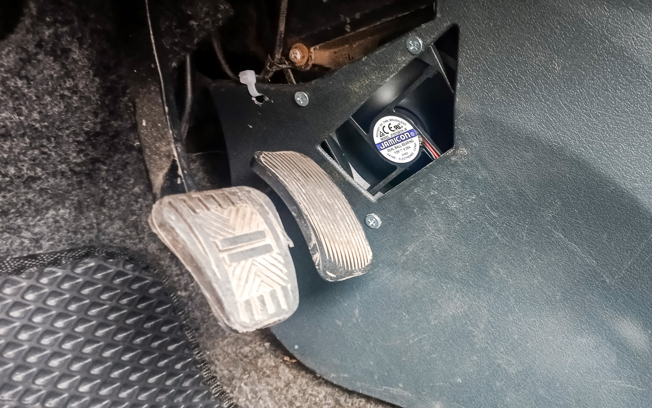

Для улучшения подачи воздуха к ногам водителя и пассажира в автомобиле ВАЗ ‑ 2115 я взял два кулера от компьютера на 12 В размером 92×92×25 мм и закрепил изнутри на облицовках консоли панели приборов.
Установка вентилятора от компьютера для улучшения обдува ног
Вывел отдельную кнопку включения на панель и подсоединил к «плюсу» после замка зажигания. Теперь воздух, поступающий из печки, разгоняется кулерами и подается в ноги водителя и пассажира мощным потоком. Шум от кулеров не слышен.
Вентилятор от компьютера улучшает обдув ног водителя и пассажира автомобиля.
Полезны кулеры и в летний период: благодаря обдуву ногам не будет так жарко.
