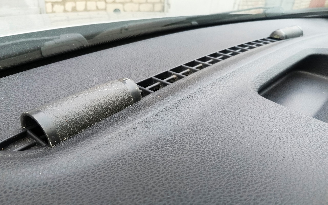

На автомобилях Renault Logan второго поколения плохо обдуваются воздухом нижние углы ветрового стекла, из-за чего оно запотевает и обмерзает.
Я изготовил из отрезка трубки два накладных воздуховода на штатную решетку. По размерам и внешне подошла пластиковая ручка от неисправного велонасоса. Диаметр ручки около 35 мм, длина 90 мм. Ручку я распилил вдоль на две части. Термоклеем закрыл оставшиеся небольшие отверстия с одного торца.
Модификация обдува лобового стекла Renault Logan
Самодельные воздуховоды закрепил по краям решетки с помощью нескольких капель гелеобразного суперклея.
Теперь стекло не запотевает и не замерзает. Подобные воздуховоды можно изготовить из любой подходящей по размеру и цвету трубки, заглушенной с одной стороны.
