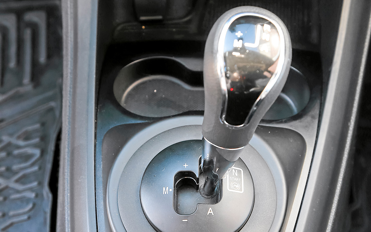

Ладе Весте из парка «За рулем» выпали две напряженные поездки. Одна просто с полной загрузкой салона и багажника, вторая – с прицепом.
Сцепление роботизированной коробки прошло с предыдущей замены 25 тысяч км и ничем плохим себя не проявило. А вот алгоритм работы робота оказался для таких условий неподходящим: переключает передачи на очень высоких оборотах, на трассе в принципе не включает пятую.
Выход, чтобы не слушать рев мотора и не жечь лишний бензин, один – перейти в ручной режим. Тяги вполне хватает, если переключаться на 3500 об/мин.
