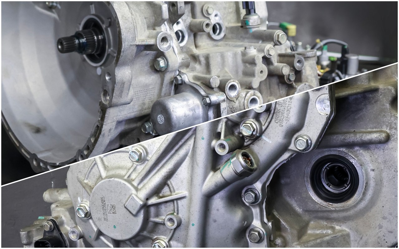

Распространенный китайский вариатор, как считается, разработан в самой компании. Но ее инженеры, без сомнений, очень тщательно смотрели на вариатор Jatco JF016E. Мы разобрали китайский агрегат и выяснили: архитектура – идентичная!

Вариаторы Jatco JF016E и CVT18 от WanLiYang: что общего и в чем разница
