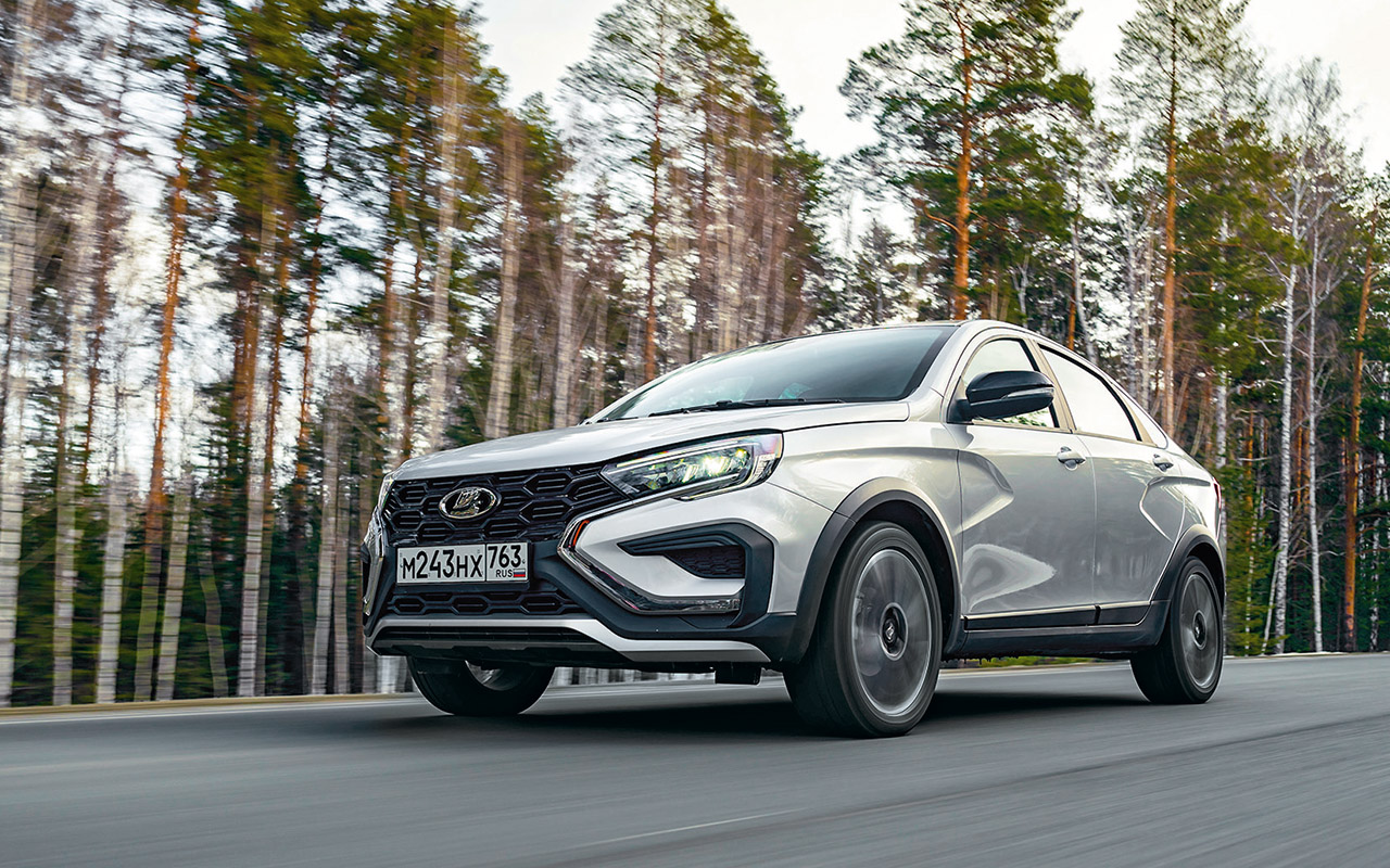

Нормальные герои всегда идут в обход. Мне было лень, поэтому на седане Веста Cross я поехал коротким путем – по лесной дорожке. Пришлось побуксовать, причем изрядно. В какой-то момент, когда запах гари уже пошел в салон, я понял, что нужно умерить пыл.

Главное достоинство Весты с вариатором – прекрасная слаженность с мотором 1.8 Evo (122 л. с.). Настолько удачно подобраны калибровки, что быстро забываешь о «вариаторности».
Лишь на старте есть едва заметный рывок (надо чуть аккуратнее с педалью газа), а затем – уверенный набор скорости. Если от души жать на педаль, вариатор имитирует переключение семи квазипередач. Косит под гидроавтомат – так привычнее, удобнее.
Именно поэтому вазовцы хитрят, называя машину не иначе как Веста АТ – «с автоматической трансмиссией». Половина покупателей и не поймут, что там под капотом. Две педали – и счастье!
