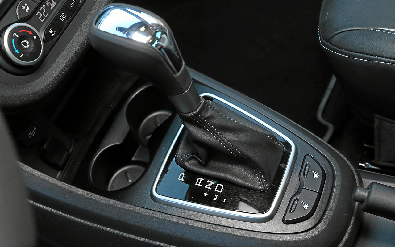

6. На ходу передвигать селектор вариатора в положение Р («Паркинг»)
Этого делать категорически нельзя, так же, как и в автомобилях с автоматической коробкой передач. Дело в том, что в положении «Паркинг» выходной вал вариатора механически стопорится зубом, заходящим в одну из прорезей зубчатого колеса, и происходит фиксация ведущих колес автомобиля на стоянке. Но если мы попробуем произвести подобную фиксацию во время движения, раздастся противный хруст, а детали будут интенсивно изнашиваться и даже могут сломаться.
