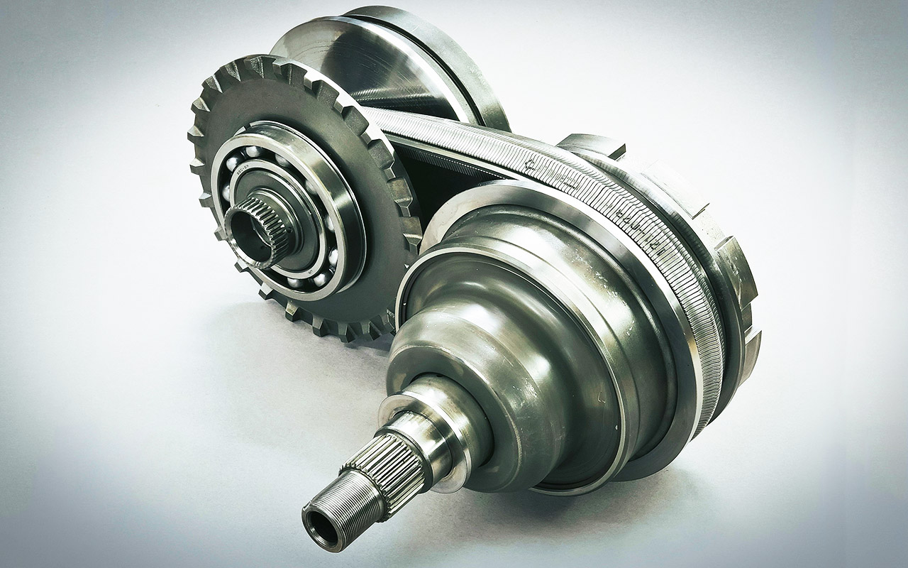

Вариатор принципиально отличается от других типов автоматических коробок передач тем, что обеспечивает плавное изменение передаточного отношения между ведущим и ведомым валами без какого-либо разрыва крутящего момента.
Это возможно благодаря тому, что между коническими поверхностями двух шкивов с регулируемой шириной вращается наборный стальной ремень. Под действием давления рабочей жидкости конусы могут переводить ремень то на малый радиус зацепления, то на большой, обеспечивая плавное изменение передаточного отношения.
Конечно, помимо конусов и ремня в вариаторе устанавливается узел, обеспечивающий задний ход, а также главная передача. Обязательно применяется гидротрансформатор, принципиально не отличающийся от тех, что ставят в гидромеханические коробки передач.
Главный узел вариатора: наборный металлический ремень и пара раздвижных шкивов, состоящих из двух конусов каждый.
