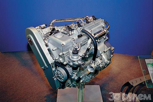

Эволюция дизельных двигателей Заволжского завода (слева направо): ЗМЗ-406Д (1996 год); ЗМЗ-5143 (в мелкосерийном производстве с 2001 года); ЗМЗ-5148 (представлен в 2002 году).

Дизельный двигатель семейства ЗМЗ-514: 1 - коленчатый вал; 2 - шатун; 3 - поршень; 4 - впускной клапан; 5 - распредвалы; 6 - выпускной клапан; 7 - турбокомпрессор.
