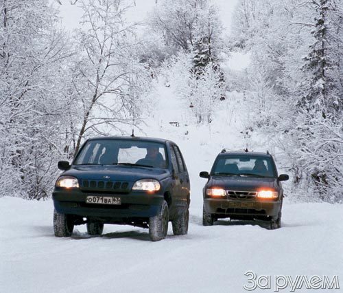

Наверное, будем недалеки от истины, если скажем, что "Нива" - первый, а может, и единственный отечественный автомобиль, который, по признанию большинства, выглядит "как иномарка". Одним словом, красивый. Это сразу же поднимает интерес к автомобилю у тех, кто копит деньги на недорогое импортное авто, быть может, и на "Спортидж". А с появлением "экспортного" варианта "Шеви-Нивы" с "ихним" силовым агрегатом никто, наверное, не станет спорить, что эти автомобили - конкурентны. Какой же из них предпочесть?
Уже при первой встрече с этой парочкой искушенный автомобилист отметит важную особенность. КИА кажется мощной благодаря внушительной раме, толстенной защите моторного отсека и развитым бамперам. Однако низкие пороги и зазор 165 мм между дорогой и той самой защитой заставляют думать, что экстремальное бездорожье - не ее стихия. Это мы и проверяли весь последний год. "Спортидж" может съезжать на плохие дороги, но... не любит по ним ездить. Поэтому главное, что нужно иметь в виду потенциальному покупателю: машины лучше раскроют свои возможности в разных режимах эксплуатации: "Нива" - когда нужно часто ездить по плохим дорогам, КИА - когда хочется быстрее ездить по хорошим.
ВСПОМНИМ ВСЕ
За время жизни в редакции машинам довелось "полазить" вместе по грязи, песку, сугробам, раскисшей глине, померзнуть зимой (до минус 27°С) и пожариться летом (до 30-32°С). Впрочем, нетрудно догадаться, что основную часть своей жизни они провели на улицах Москвы.
Хватило водителям как приятных эмоций, так и не очень. Нередко случалось - чем лучше чувствуешь себя в одной машине, тем хуже в другой. Скажем, знойным летом в столичных пробках приятнее было в "Спортидже" с его гидроусилителем и кондиционером, а вот зимой и на севере (см. ЗР, 2002, № 2) лучше "Нива" с более мощной "печкой" и адекватным поведением на дороге.
Примерно то же можно сказать и о схемах работы трансмиссии. Вариант "Нивы" с постоянным полным приводом и свободным межосевым дифференциалом предпочтительнее в зимний период или на плохих дорогах. Полный привод от КИА с постоянным приводом задней оси и жестко подключаемой передней, напротив, выгоднее летом или на хороших дорогах.
