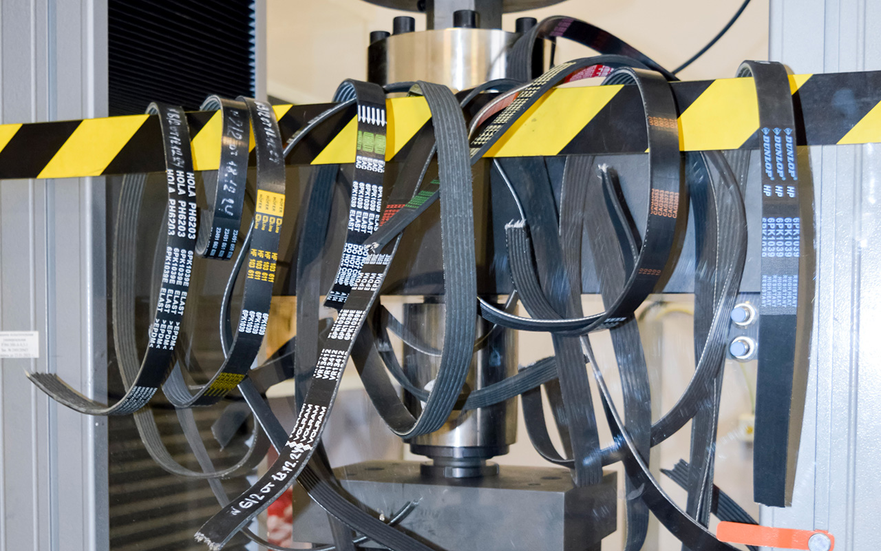

Эксперты «За рулем» провели испытания на разрыв поликлиновых приводных ремней для Лады Весты и выяснили, что разброс по величине усилия достигает 70% между лучшим и худшим! Какие ремни провалили испытания, а какие способны на долгую службу, мы еще расскажем — заходите почаще!
