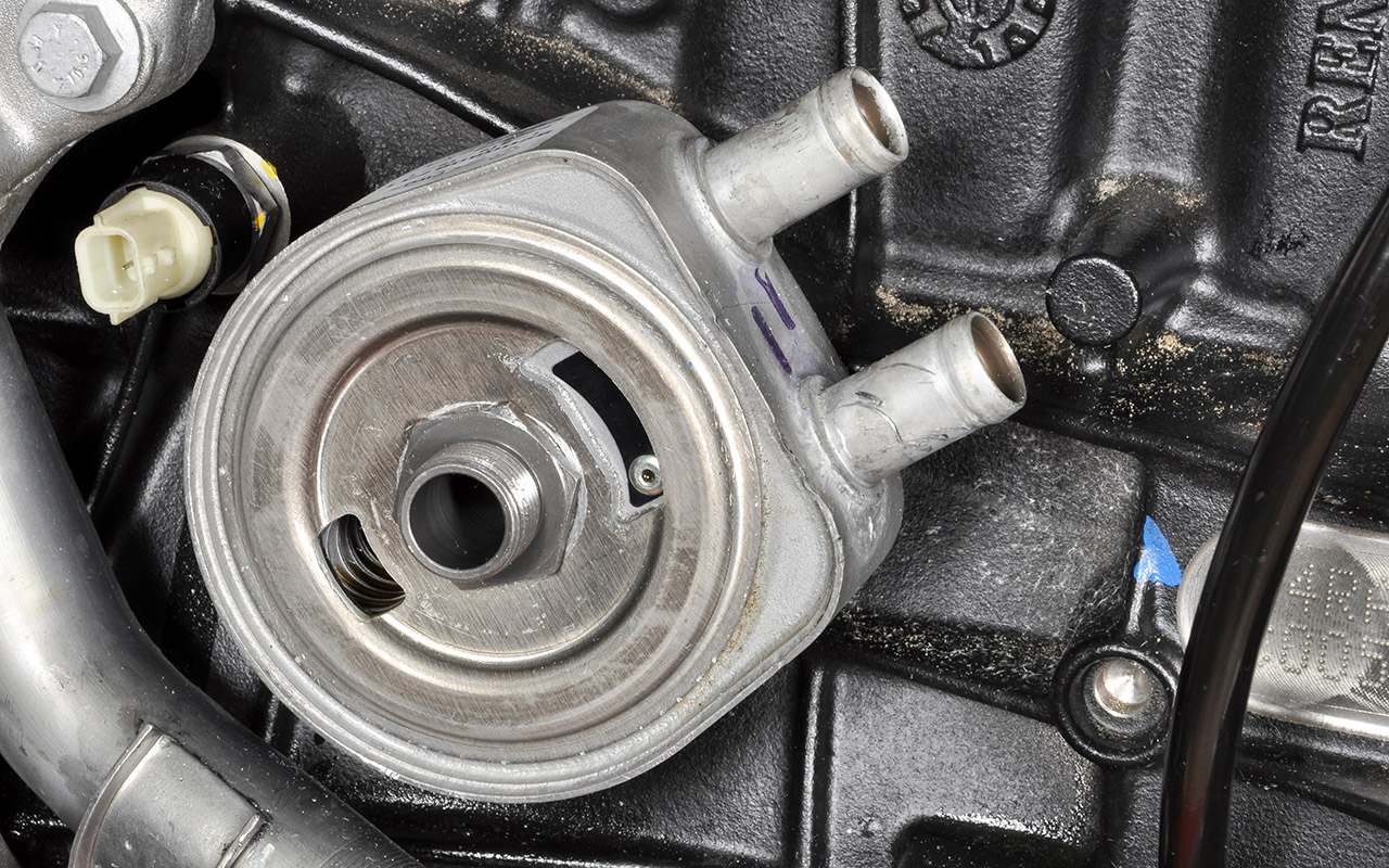

В современных двигателях вариантов смешивания масла с охлаждающей жидкостью больше. Многие двигатели оснащены теплообменниками «масло-ОЖ». Это полезное устройство позволяет ускорить прогрев масла в начале работы двигателя, а также предотвратить его перегрев при высоких нагрузках. Однако конструкции теплообменников могут быть разными, и некоторые из них могут начать смешивание жидкостей уже через несколько лет эксплуатации.
Кроме того, в некоторых двигателях, известных своей надежностью, в определенных комплектациях используются элементы, которые отделяют масло от охлаждающей жидкости через тонкую прокладку.
Теплообменник двухлитрового мотора Renault и множества похожих, например, на фольксвагеновских моторах, по исполнению – отдельная, легкозаменяемая деталь. Поэтому случаи негерметичности практически неизвестны.
Еще одна загадка
Казалось бы, каким чудом охлаждающая жидкость может проникать в масло через неплотности теплообменника, если известно, что давление масла выше? Действительно, пока мотор работает, давление масла обычно выше. Однако как только мотор заглушен, давление масла исчезает, в то время как давление охлаждающей жидкости, поддерживаемое пружиной пробки расширительного бачка или радиатора, еще некоторое время остается. Это давление может достигать 1,5 бар, и в результате ОЖ выдавливается в масло.
У известного своей надежностью двигателя Renault К4М в некоторых комплектациях на задней части головки блока цилиндров стоял корпус термостата из пластмассы. Между масляными и «водяными» каналами – тонкая резиночка, которая при деформации пластмассы с годами может «не держать».
