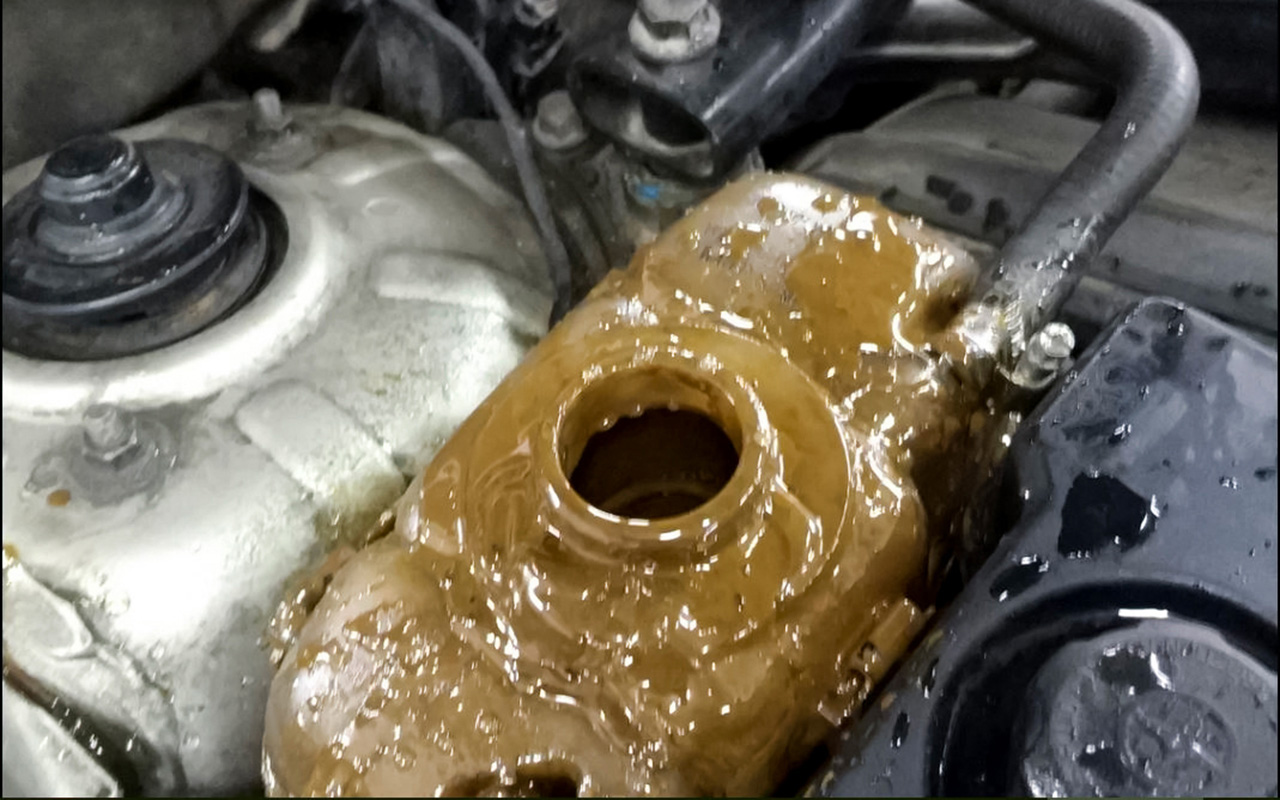

Внутри большинства двигателей внутреннего сгорания (ДВС) одновременно трудятся топливо, моторное масло и охлаждающая жидкость (ОЖ, в разговорной речи – антифриз). Границы между ними – конструктивные, и пока они, как говорится, на замке – с мотором всё в порядке. Но стоит одной из жидкостей проникнуть на территорию другой, как спокойной жизни ДВС приходит конец.
Каким образом может нарушаться «суверенитет» и чем конкретно это опасно?

Маслоизмерительный щуп – прекрасное устройство для диагностики двигателя. На нем можно увидеть не только падение уровня масла от угара, но и прирост от попадания топлива. А еще можно заметить эмульсию от попадания антифриза. К сожалению, сейчас на некоторых автомобилях щупа уже нет.
