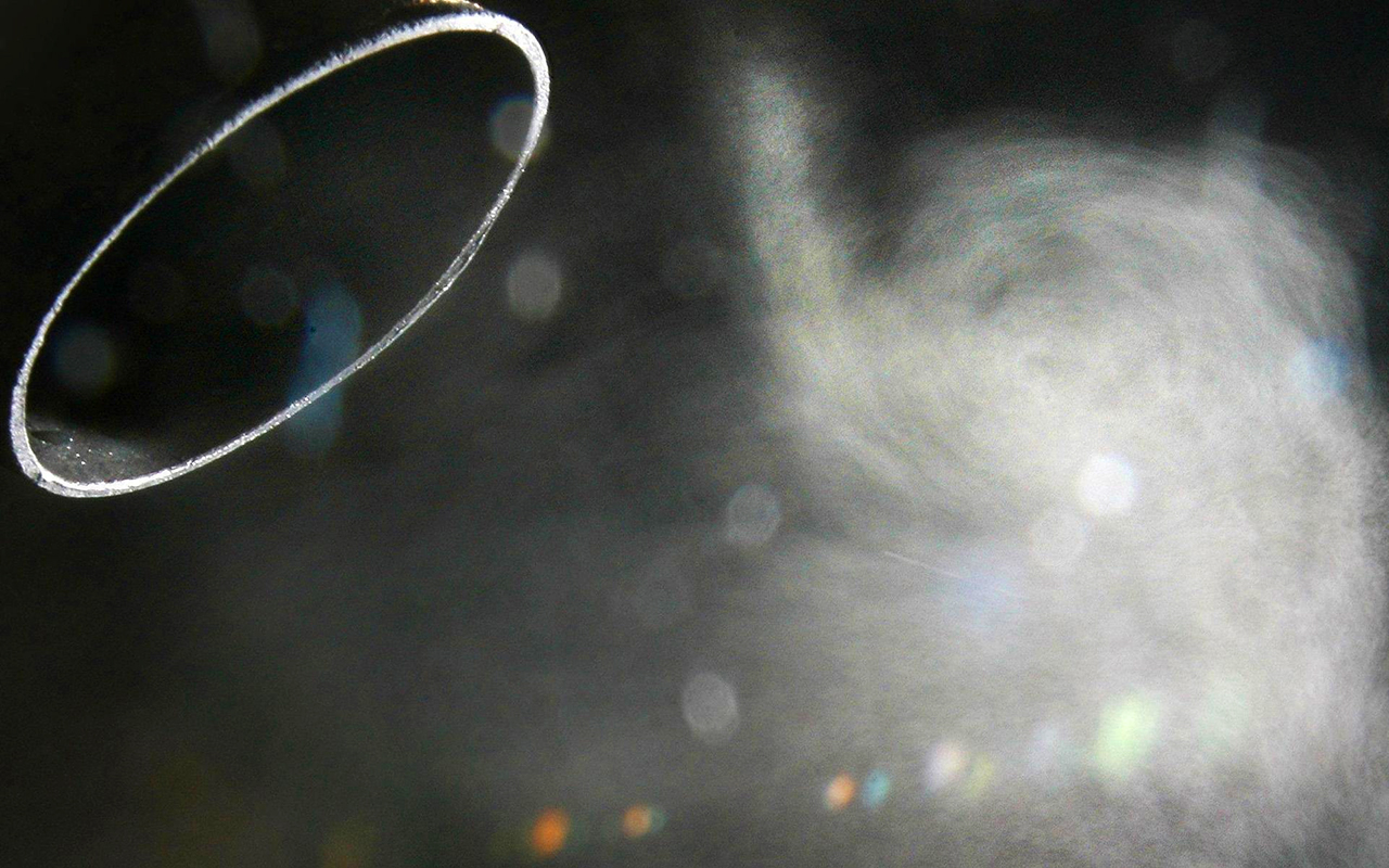

«Фильтры задерживают до 99% мельчайших частиц, так что для современных дизелей этой проблемы больше не существует», — утверждает глава независимого исследовательского центра Emissions Analytics Ник Молден.
Но даже у нового дизеля есть функция очистки сажевого фильтра, которая включается на трассовых режимах. При достаточно высокой температуре отработавших газов происходит прожиг отложений на поверхности сот сажевого фильтра. Количество выбросов можно оценить по величинам теоретической массы твердых частиц,которые принимает в расчет ЭБУ двигателем Audi Q7. При 40 г необходима активная регенерация, а при 68 г режим близок к аварийному — не запустится даже принудительный прожиг. Как вы думаете, куда эти вещества полетят? Правильно — в трубу. Поэтому, если впереди вас на трассе автомобиль начал интенсивно коптить белым дымом, то знайте — включился режим прожига. Либо пропустите вперед, либо обгоните машину, которая на ходу сама себе делает ТО.
А еще, когда дизельная машина стареет, то нейтрализаторы и сажевые фильтры многие владельцы не восстанавливают. Попросту вырезают. Тогда дизель и становится по-настоящему вредным. Он выбрасывает в атмосферу мельчайшие частицы сажи, которые будут выносить на себе канцерогенные (накапливающиеся в организме человека) вещества.
