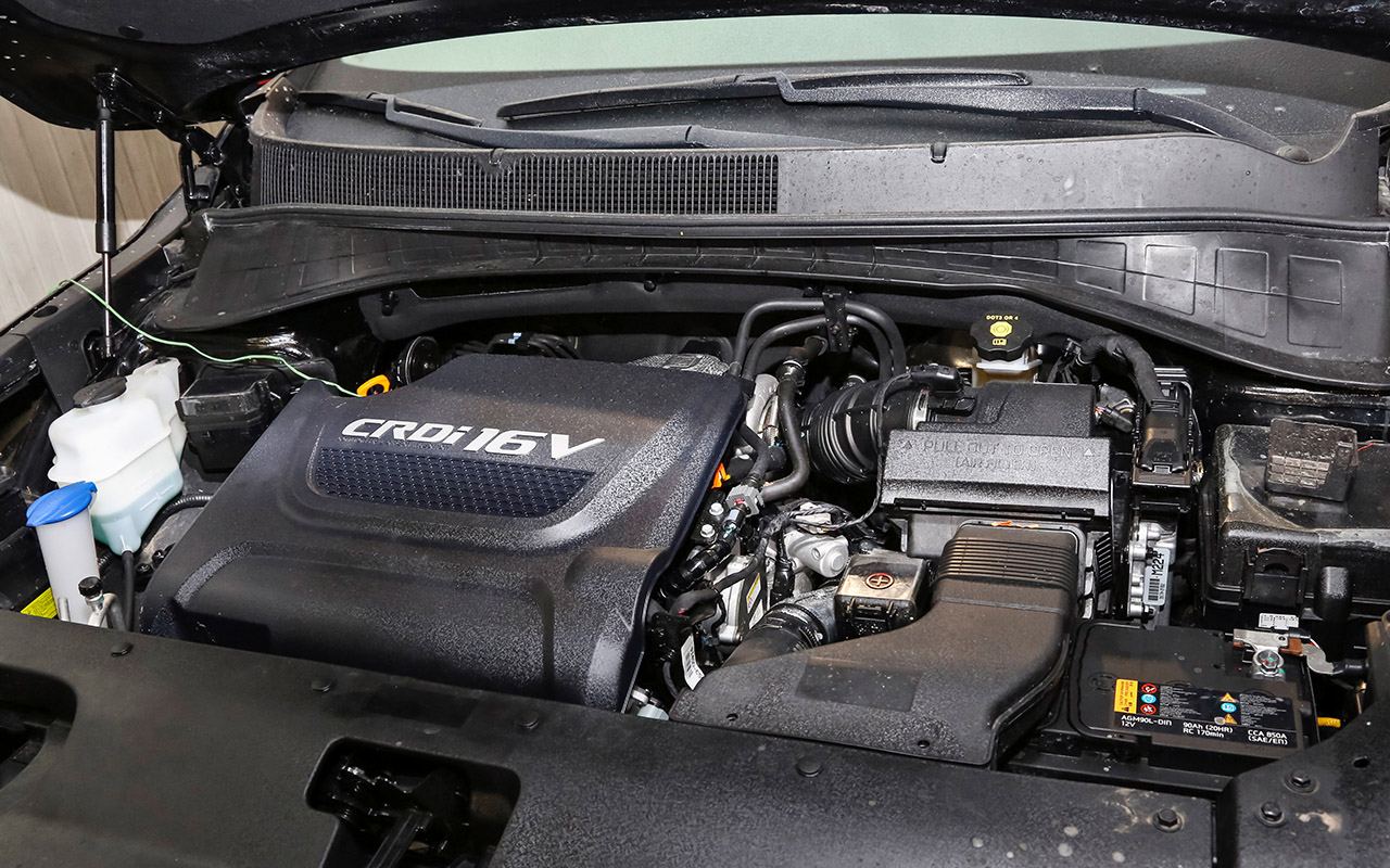

Динамику прогрева и остывания двигателей контролировали по температуре моторного масла. Для этого к масляному щупу каждого автомобиля подсоединили датчики.

Для объективного контроля навешиваем на автомобили датчики, которые будут отслеживать количество оборотов коленчатого вала до пуска, а также обороты, при которых мотор пустился, время работы стартера и напряжение на клеммах батареи. На дизеле станем фиксировать и время работы свечей накаливания до момента пуска.

Использование инфракрасной камеры сделало процесс наглядным и помогло оценить работу дополнительных обогревов.
