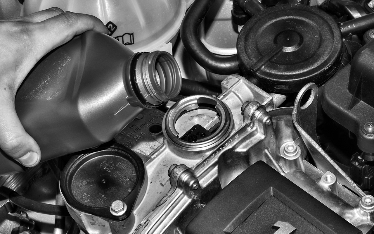

Замена масла в двигателе: 7 простых правил
Как часто нужно менять масло? Промывать при этой процедуре мотор или нет? Использовать ли для промывки дизтопливо? А магниты на фильтр ставить? — эксперты «За рулем» дают ответы на всё.

Чтобы удалить максимум отработавшего масла, можно отвернуть фильтр и тронуть мотор стартером. Немного масла выйдет из магистрали. Если новое масло куплено с небольшим запасом, а мотор совсем не расходует его, то перед заворачиванием сливной пробки можно плеснуть в горловину пол-литра свежего масла и подождать, пока оно сольется, – это поможет удалить больший объем старого масла.
