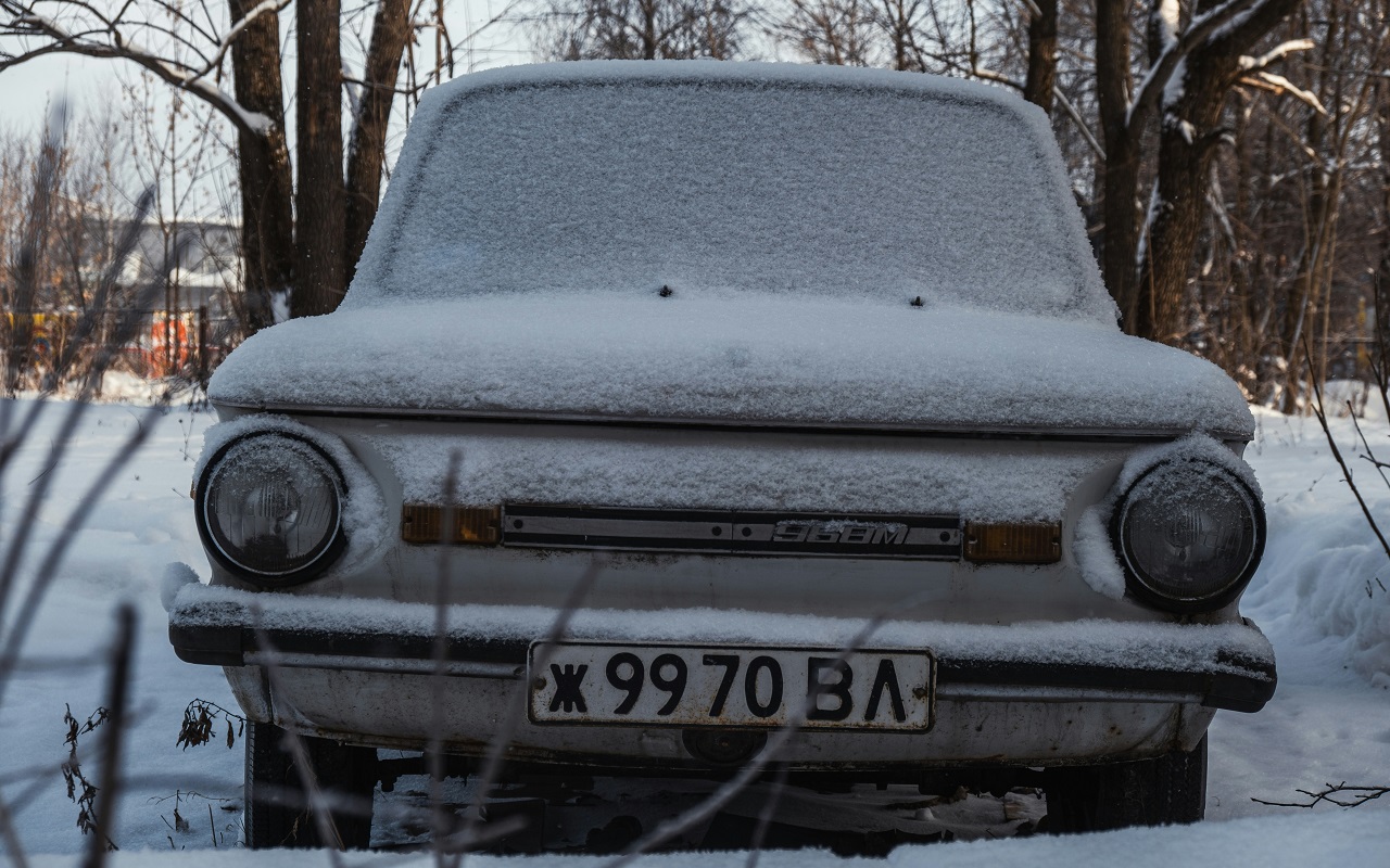

Автомобиль простоял всю зиму? Вот что надо обязательно сделать с ним
Эксперт Колодочкин рассказал, как подготовить машину к лету после простоя
Людей, пользующихся автомобилями только в теплое время года, профессиональные водители часто называли «подснежниками». Но таких автолюбителей в СССР, например, было подавляющее большинство: тяжело ездить зимой, не имея ни зимних шин, ни маловязких масел. А зачастую и не имея цели для зимних поездок – многие катались только на садовые участки с летними домиками.
Сегодня почти все ездят на машинах круглый год. Однако с приходом весны есть смысл уделить автомобилю особое внимание. Обычного «переобувания» шин при этом недостаточно.
