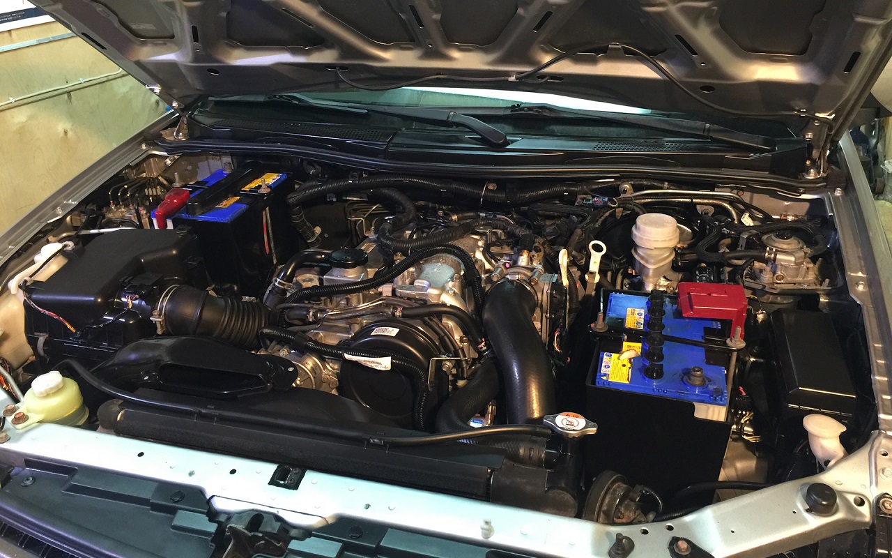

С завода некоторые крупные внедорожники с дизельными моторами имеют под капотом две АКБ. Батареи соединены параллельно безо всяких хитростей.
Делается так для увеличения токоотдачи при холодном пуске, когда большой ток требуют свечи накаливания и стартеру тяжело проворачивать многоцилиндровый дизель.
Емкость двух батарей можно суммировать, и получается, что при двух батареях по 75 А·ч она достигает величин, характерных для танковых источников тока. При этом две батареи легче разместить в моторном отсеке.
Две батареи – заводская комплектация.
