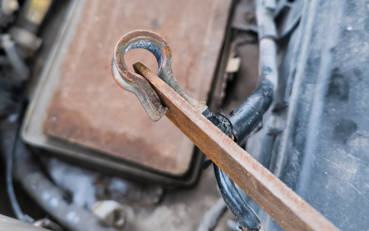

Читатель «За рулем» нашел способ улучшить контакт массовой клеммы аккумулятора
Массовая клемма аккумуляторной батареи потеряла контакт из-за слабой затяжки.
Подложенные под гайку шайбы эффекта не дали. Выкрутил из клеммы болт и при помощи напильника немножко подточил внутреннюю часть, как показано на фото.
Теперь клемма прекрасно зажата.
А. Габитов, г. Барнаул
Доработка клеммы аккумулятора для более плотного охвата
