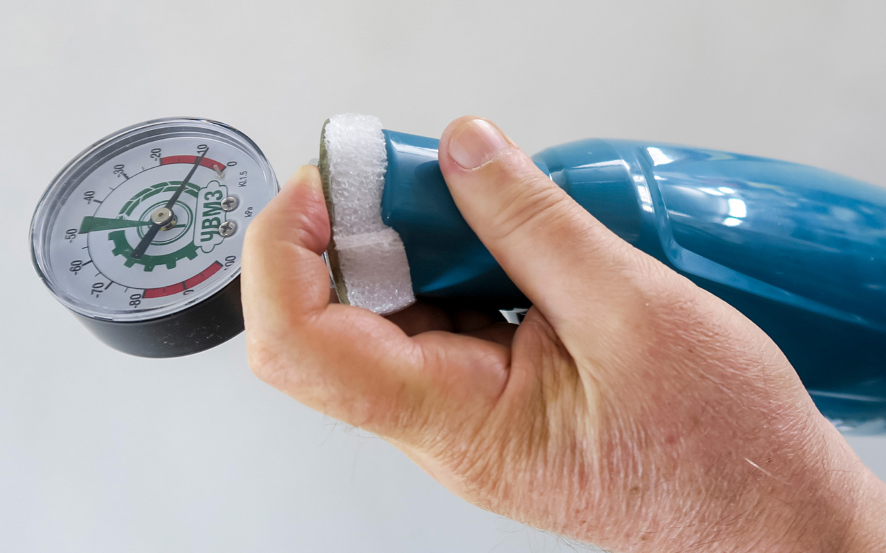

Для оценки величины создаваемого пылесосами разрежения мы применили вакуумметр класса точности 1,5. Перед испытаниями проверили его показания с помощью водяного пьезометра.
Разрежение, создаваемое каждым пылесосом, проверяли с помощью вакуумметра.
