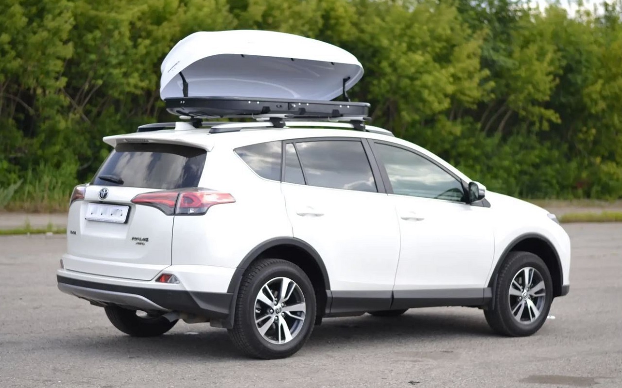

Пластиковый бокс
Бокс для багажа крепится к двум поперечинам на крыше автомобиля. Он представляет собой две пластиковые «скорлупы», причем кромки верхней надежно уплотняют соединение, накрывая нижнюю. Бокс пригоден для размещения, в основном, мягких вещей, хотя, если надежно закрепить ремнями, то можно перевозить и иной груз.
Современный бокс на крыше – гораздо более удобный способ перевозить вещи, чем открытый багажник-корзина.

При езде с боксом на крыше нужно понимать, что на автомобиль теперь гораздо сильнее действует ветер. Это может вызывать не только посторонние звуки, но и сильные боковые крены при резких порывах ветра.
Но одно дело – аэродинамика, и другое – более высокий центр тяжести. Поэтому в бокс на крыше следует укладывать легкие, но объемные вещи наподобие спальных мешков, палаток, надувных матрасов, удочек и спиннингов.
При полной загрузке автомобиля имеет смысл немного, на 0,2 бара, увеличить давление в шинах. Это снизит их нагрев, уменьшит износ и сэкономит немного топлива.
