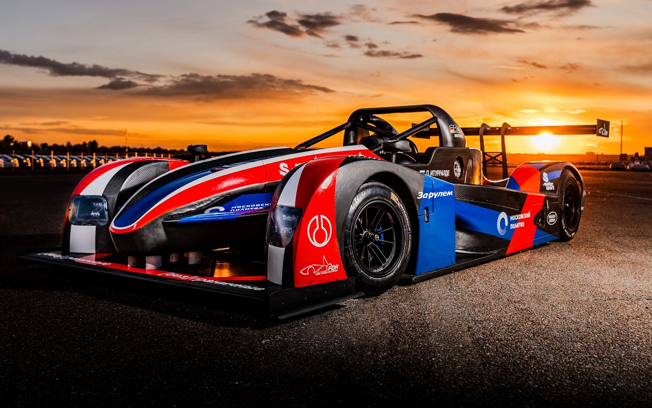

Эксперт Крючков об уникальном гоночном гибриде FDR12, бросившем вызов завсегдатаям гоночных трасс Ligier JS53 Еvo 2.
Российские профессионалы, магистры и студенты против матерых французских инженеров? «Обречено на провал», – подумает скептик. «Наша упорная молодежь может победить», – поверит оптимист. И будет прав. Российский автомобиль создан по всем законам жанра, а коллектив создателей демонстрирует серьезный подход к делу.
Максимальная расчетная скорость FDR12 – 270 км/ч, снаряженная масса – 750 кг, суммарная мощность гибридной энергоустановки до 420 л.с. Но, как говорится, мощность хорошо продает автомобили, а гонки выигрывает крутящий момент, который в случае FDR12 равен 410 Н.м. От себя добавим еще управляемость и надежные тормоза. С этими показателями отечественного спортпрототипа основательно поработали.
