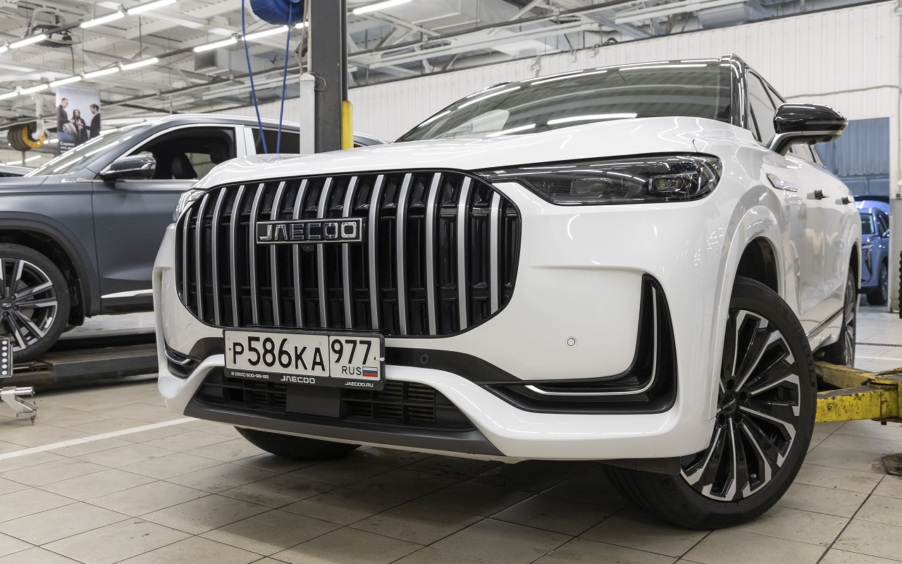

Кроссовер Jaecoo J8 – флагман марки и одна из самых свежих моделей – продается у нас с весны прошлого года.
Автомобиль пресс-парка – из первых партий. За полтора года прошел 30 тысяч км. Вроде не так и много. Но на нем каждую неделю ездили разные люди. И испытывали автомобиль в разных условиях, гоняли в хвост и в гриву.
О жесткой эксплуатации свидетельствуют не только потертые колеса, треснувший и ободранный снизу бампер, но и глина с грунтовок. Ее в достатке не только на днище, но и внутри лонжеронов.
