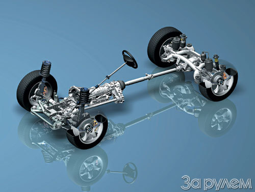

Одна из наиболее свежих конструкций - " Фольксваген Туарег" (и его аналог - " Порше Кайен на") с самой большой, пожалуй, из ныне представленных вседорожников понижающей ступенью - 2,7:1. Пластинчатая цепь передает момент от коробки передач на "раздатку", которая делит его пополам между передней и задней осью. Съехав с асфальта, водитель включает режим для бездорожья. Электромотор приводит в движение рычаги, "втыкающие" пониженную передачу и блокировку дифференциала. Если нет необходимости, умная электроника не включит жесткую блокировку, чтобы излишняя тяга с буксующей оси ушла на колеса, которые зацепились за грунт. В сложных ситуациях компьютер полностью "запрет" дифференциал, если этого не успел сделать водитель.

Устройство блокировки дифференциала и понижающей передачи раздаточной коробки "Фольксвагена-Туарег": 1 - электромотор; 2 - направляющая шайба; 3 - ведущие и ведомые диски; 4 - планетарная передача; 5 - синхронизатор; 6 - вилка включения пониженной передачи.
