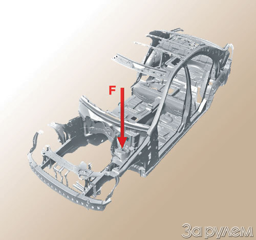

Изучив то, что сотворила в ходе эволюции матушка-природа, ученые вывели формулу: деталь только тогда получается максимально легкой и прочной, когда напряжения на ее поверхности постоянны. Осталось лишь заставить компьютер пройти тот же путь эволюции, что преодолела природа, - и вот на мониторе появляется силовой элемент конструкции с... костной структурой внутри. Рассчитанная специалистами "Даймлер-Крайслера" методом конечных элементов, опора стойки передней подвески, не потеряв прочности, стала на 30% легче! А ведь это - только одна из деталей кузова...
Эта опора - одна из наиболее сильно нагруженных частей кузова.
Шаг за шагом компьютер убирает избыточный "металл", и вот получилась деталь, оптимальная по соотношению массы и прочности структуры.
