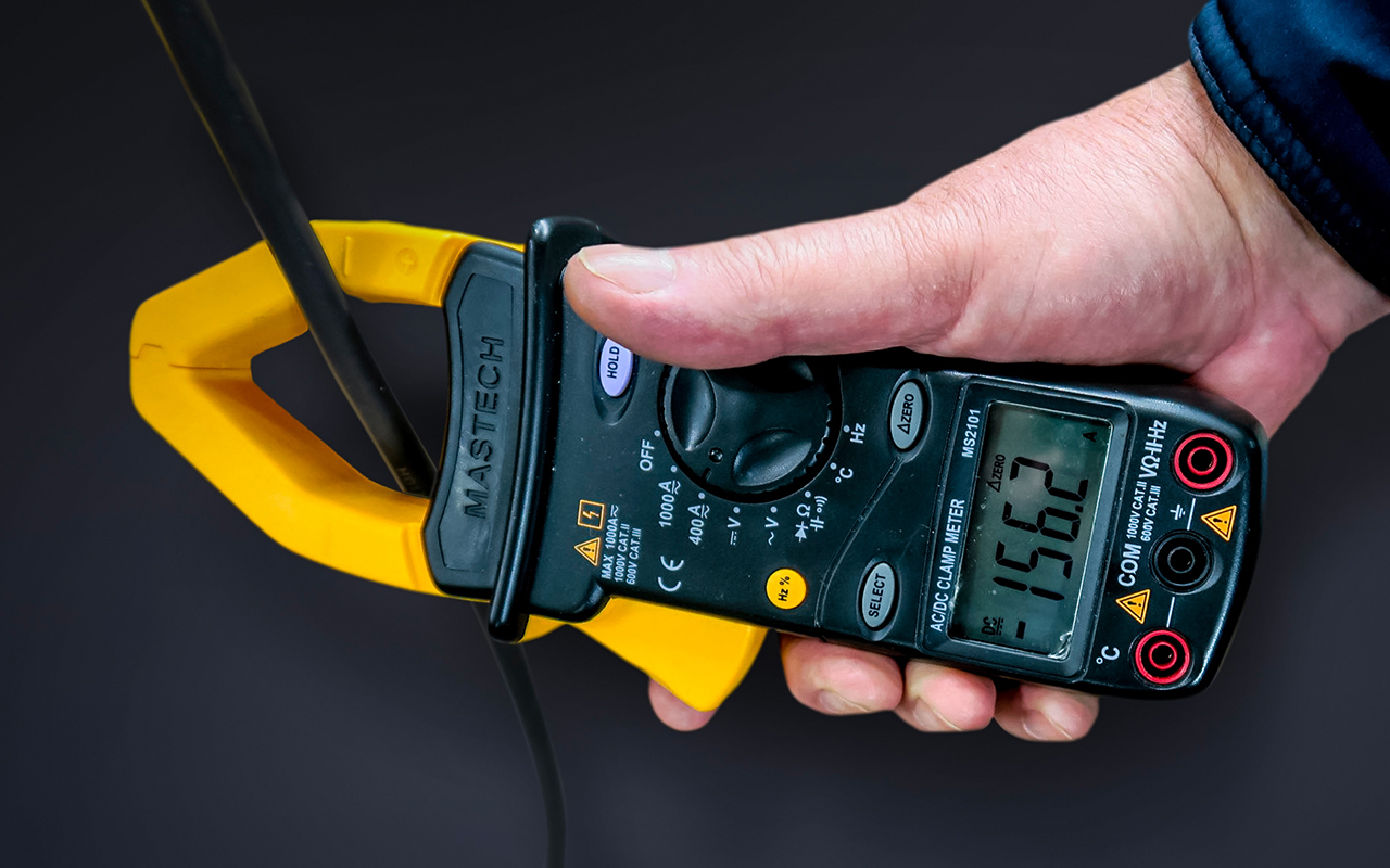

Mastech MS2109A
Токоизмерительные клещи
 Примерная цена
3600 ₽
Монохромный дисплей с подсветкой. Четыре цифры с плавающей запятой. Управление довольно сложное: позиционное колесико и шесть кнопок. Предусмотрена функция NCV. Точность замеров разочаровала.
Рекомендовать не можем.
