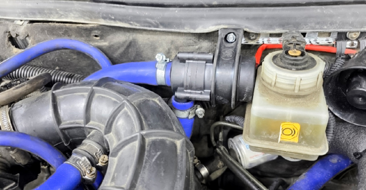

На свою машину другой марки я установил электронасос фирмы Lunfei (копия изделия Bosch). Помпа бесщеточная, компактная, легкая, не требует дополнительного крепления, она просто висит на патрубках отопителя.
Дополнительная электропомпа в системе охлаждения.
Советую поставить фильтр на входной патрубок отопителя, а электропомпу лучше установить на выход из печки. Подсоединить можно к цепи, на которой напряжение появляется сразу после включения зажигания, или через отдельный выключатель.
