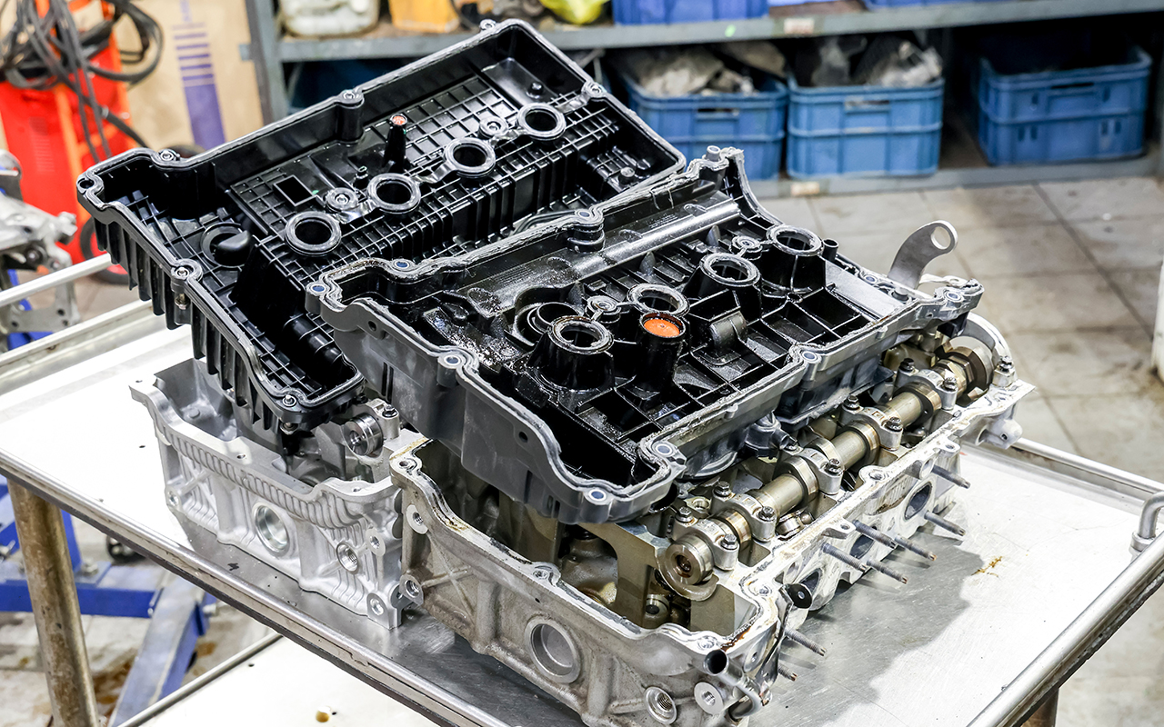

Китайский Prince имеет точно такой же по конфигурации алюминиевый блок цилиндров с чугунными гильзами. Только рабочий объем ради большей выгоды по местному законодательству выбран 1496 см³, а не 1598 см³, как у «европейца». Диаметр цилиндров уменьшен с 77 мм до 74,5 мм. При этом ход поршня 85,8 мм остался тем же – коленвал у обоих моторов идентичен.
Сложный и небезупречный узел масляного насоса остался неизменным – одинаковым у китайского (слева) и европейского (справа) агрегатов.
Механический водяной насос – в наименее проблемном исполнении, с корпусом не из коробящегося при перепаде температур пластика, а из алюминия. Этот узел у моторов тоже взаимозаменяем.
Конфигурация пластиковых клапанных крышек совершенно разная – в том числе и из-за размещения ТНВД.
В китайском исполнении ТНВД расположен на кронштейне над ГБЦ и приводится от дополнительного кулачка распредвала. А у европейской версии насос располагается сбоку и приводится от торца распредвала. Но эти нюансы не влияют на эксплуатацию.
Муфты фазовращателей у обоих моторов одинаковые. А вот сопряженные с ними звездочки – разные, ведь в европейском двигателе используется роликовая цепь, а в китайском – пластинчатая цепь Морзе, да еще и в полтора раза тоньше. Такая цепь работает тише, но крайне требовательна к смазке, быстрее изнашивает зубья звездочек и легче перескакивает. Неудивительно, что она нередко растягивается уже после 100 тысяч км, а впоследствии весьма высока вероятность ее обрыва.

Главные и наиболее острые проблемы исходного Принца – ранний износ цепного привода ГРМ (особенно у турбоверсий). Практически все его компоненты неоднократно модернизировали, но только начиная с третьей генерации моторов с индексом EP6F образца 2014 года ресурс привода ГРМ стал уверенно переваливать хотя бы за 100–120 тысяч км.
Цепной привод ГРМ подвержен раннему износу.
Есть проблемы с системой смазки с результатом в виде задира коленвала и постелей распредвалов. Главным образом – по вине масляного насоса переменной производительности с электроклапаном регулировки давления, который способен внезапно заклинить после 100 тысяч км (особенно на больших оборотах). Давление в системе смазки может оказаться критически низким, с тяжкими последствиями для мотора.
Электроклапан регулировки давления в масляном насосе способен внезапно заклинить после 100 тысяч км.
Резиновая мембрана встроенного в верхнюю пластиковую крышку клапана системы вентиляции регулярно рвется, сбивая с толку расходомер лишним воздухом и приводя к угару масла. А вероятность перегрева повышают капризы системы охлаждения с не особо надежными помпами и термостатом.
Резиновая мембрана встроенного в верхнюю пластиковую крышку клапана системы вентиляции регулярно рвется.
