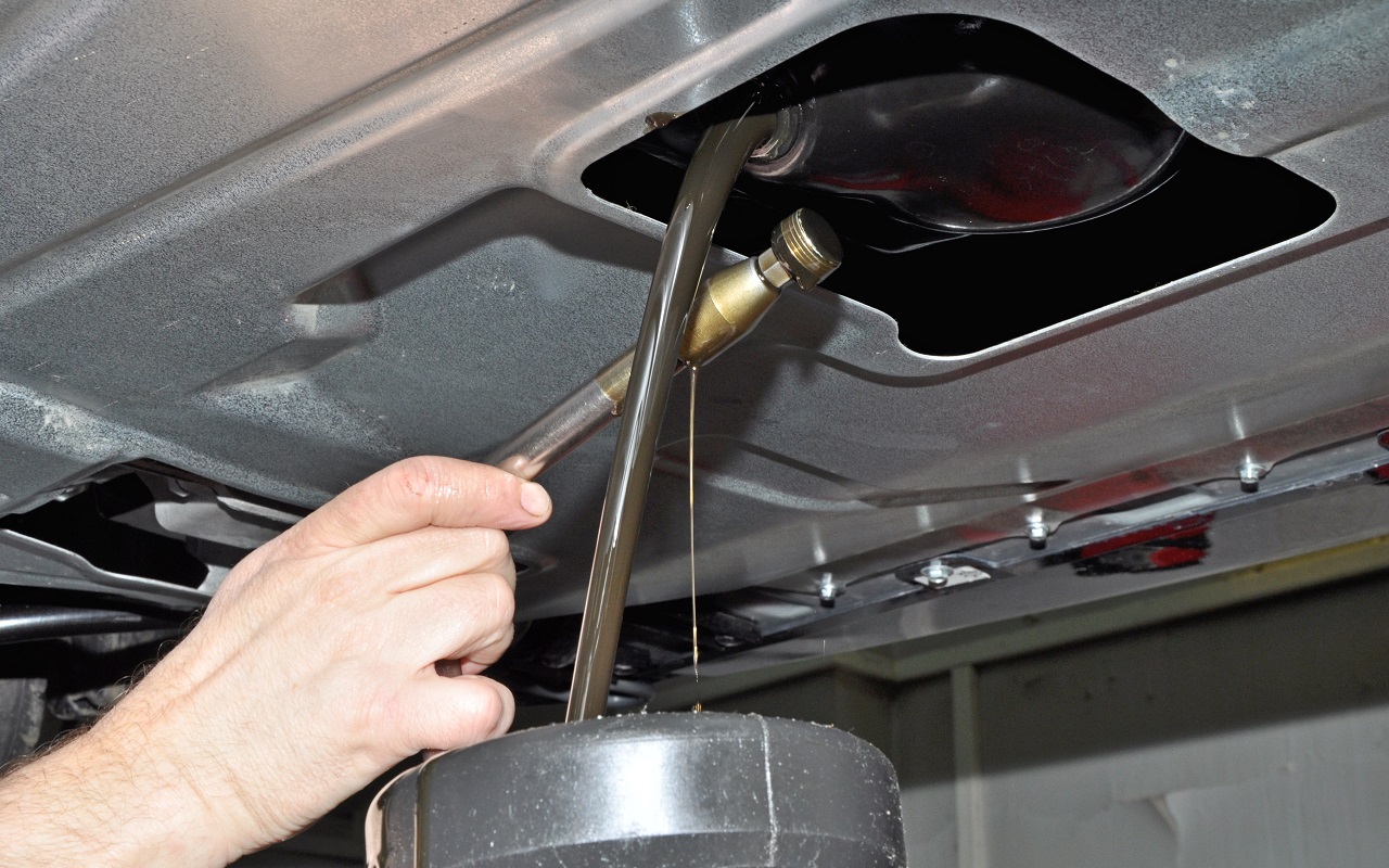

Даем маслу стечь
После отворачивания пробки нужно дать отработке полностью стечь. Закладываем на эту процедуру минут 15.
Со сливной пробкой всё в порядке, и вы не хотите сорвать резьбу? Тогда не нужно затягивать ее от души. А чтобы исключить подтекание, обязательно замените уплотнительную прокладку. Если новой под рукой нет, старую можно «отжечь» – она станет мягче. Медную прокладку греем до красного свечения и резко остужаем в воде. Алюминиевую важно не перегреть сильным огнем, чтобы не расплавить, а затем плавно остудить на воздухе.
