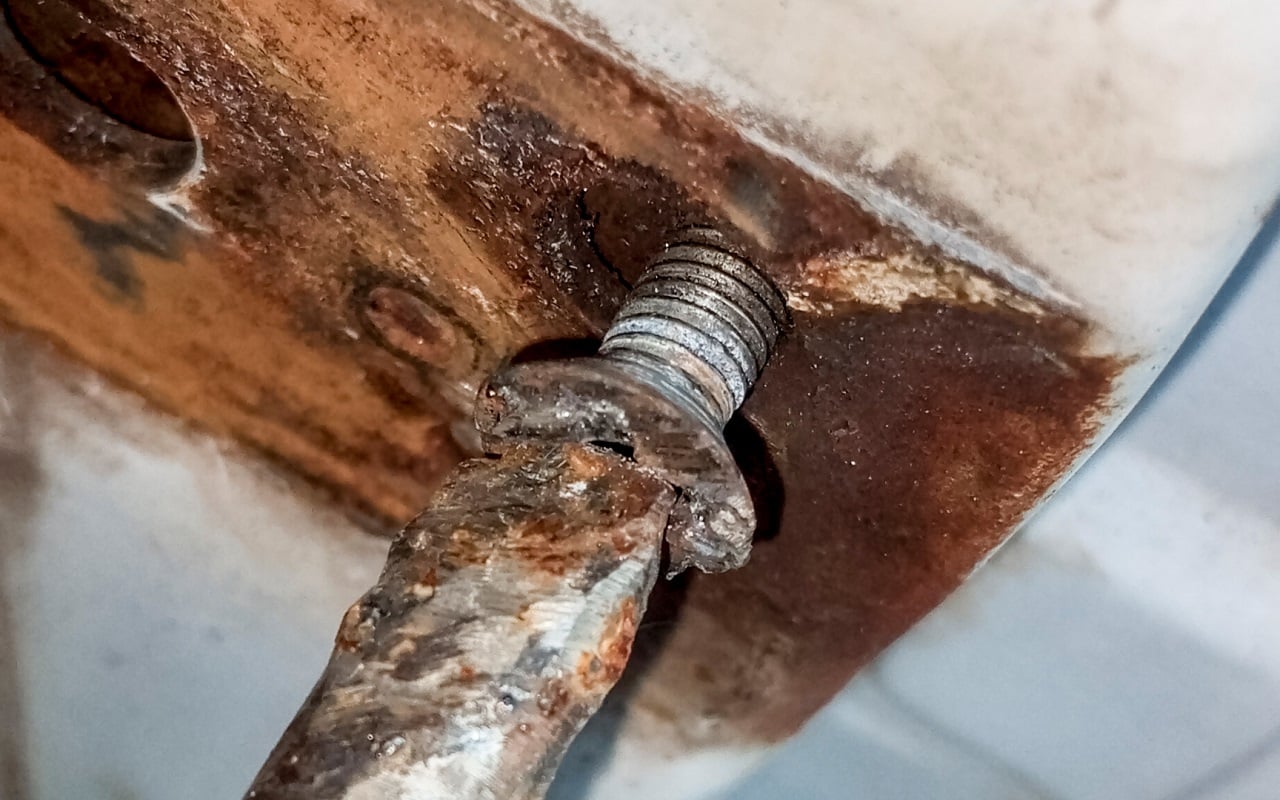

Читатель «За рулем» приварил отвертку к винту для облегчения снятия двери в авто
На «классических» автомобилях ВАЗ откручивать винты дверных петель очень проблемно: нужна ударная отвертка, да и та часто не помогает.
Я решил вопрос просто: нашел старую отвертку (не имеет значения, крестовая или шлицевая), приварил ее к винту (можно с двух сторон, можно с одной) и сразу же легко открутил его.
Помогает и нагрев от процесса сварки – откручивается, как будто вчера закрутили.

Отвертка, приваренная к винту дверной петли, не будет прокручиваться.
