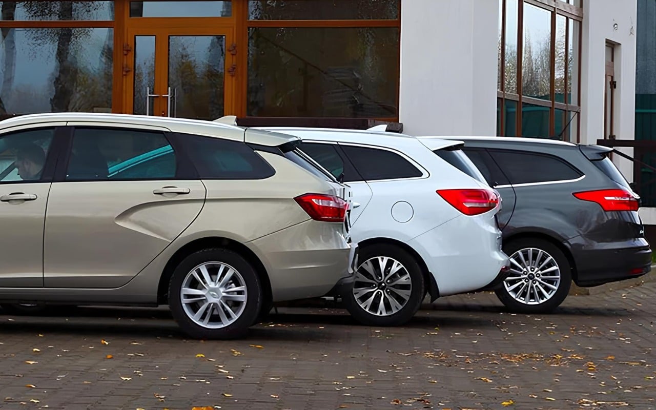

Времена, когда новый универсал гольф-класса можно было купить за миллион, давно прошли. Да и в целом с «вагонами» у нас сейчас не очень. Кроме Лады новых моделей нет ни у кого.
То ли дело вторичный рынок. Там выбор богат – на любой вкус и кошелек. В нашей подборке три относительно свежих универсала за миллион рублей. Расскажем, на что обратить внимание и каких версий лучше избегать.
