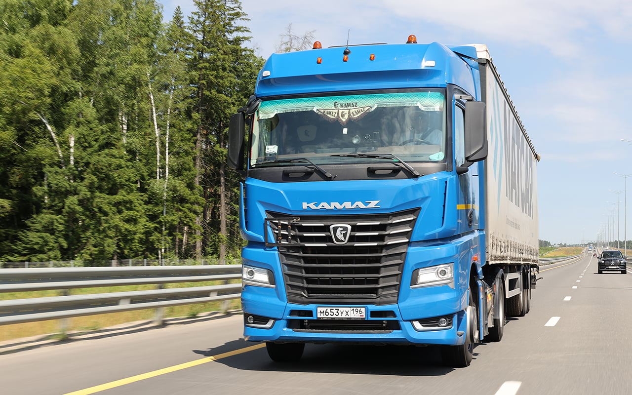

Газовый КАМАЗ: экономия на топливе 230 тысяч рублей в месяц
Мы прокатились на тягаче КАМАЗ-54901 на сжиженном природном газе и разобрались, почему сегодня это история не про энтузиазм, а про прибыль
