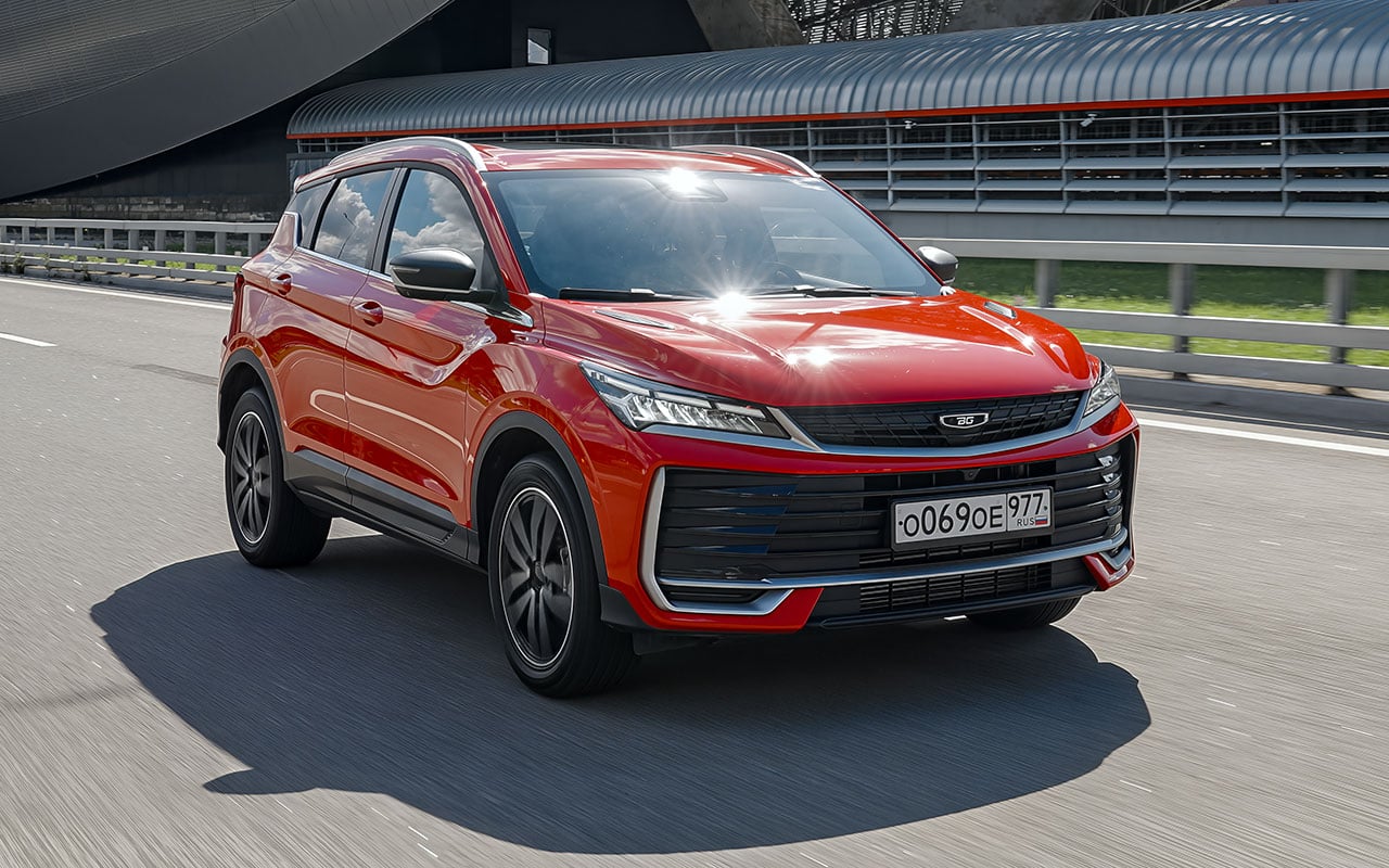

1. Что скрывается за плюсом в названии модели?
Изменений больше, чем ожидаете. Вы тут же, например, заметите, что бамперы другие: да, Belgee X50+ избавился от агрессивных ромбов и острых линий. Но вы не увидите сейчас, что капот теперь оцинкован. Вам будет удобнее сидеть, но вы не сразу поймете, почему — потому что у передних кресел удлинили подушку, а диапазон продольной регулировки рулевой колонки — увеличили.
Изменился набор оборудования (среди серьезных новшеств — экран с диагональю 14,6 дюйма), расширился набор ассистентов водителя.
Есть и менее очевидные изменения: появился заботливый датчик дождя, рейлинги теперь носят не декоративную, а практическую функцию (выдержат нагрузку в 50 кг).
Однако главное, на наш взгляд, под капотом — X50+ получил другой двигатель.
