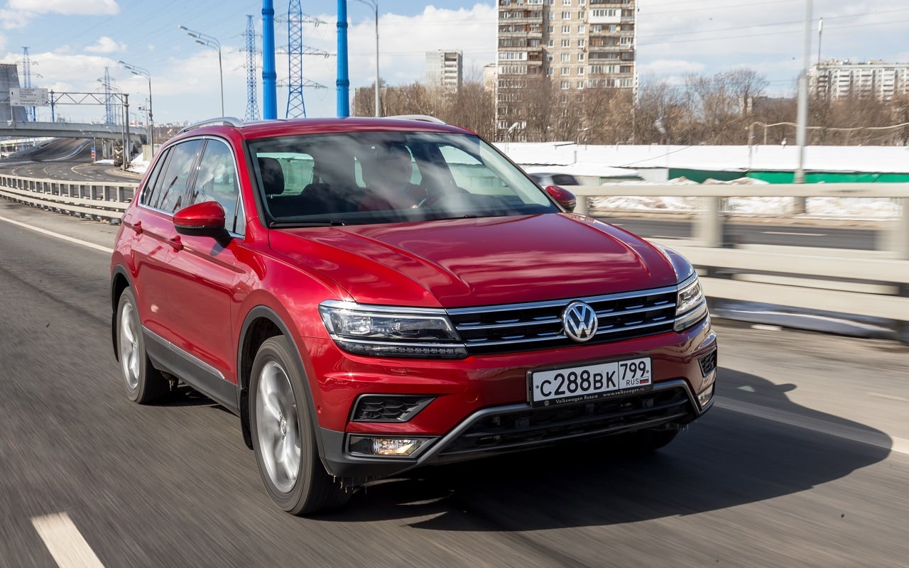

Volkswagen Tiguan
Прекрасная машина во всем, кроме моторов и роботизированной трансмиссии. Почти половина Тигуанов первого поколения на вторичке – с двигателем 1.4 семейства EA111.
Как и EP6, моторы 1.4 TSI/TFSI в Европе признавали «Двигателем года» — за инновации и выдающиеся характеристики. Надежность и ресурс в этом уважаемом конкурсе никогда не учитывали. А по этой части семейству EA111 гордиться нечем, несмотря на чугунный блок.
Бытует два десятка модификаций мотора 1.4. Применяли их на маленьких Audi, Шкодах (Octavia, Rapid, Superb, Yeti), испанских Сеатах и множестве VW, включая популярные у нас Tiguan, Golf и Джетту.
Теоретически мотор выдерживает 250 и даже 300 тысяч км, но на практике далеко не всегда. Некоторые типичные болячки при недосмотре приводят к неизлечимым повреждениям.
Вся конструкция требует качественного топлива и масла. Но даже при использовании АИ-98, как у всех турбомоторов с прямым впрыском, на впускных клапанах копится нагар. Если его вовремя не удалить, падает компрессия, а клапаны перестают закрываться и в итоге прогорают. Отсюда рекомендация прочищать систему впуска каждые 70 тысяч км. И раскоксовывать поршневые кольца.
Почти с таким же интервалом требуется и замена цепи ГРМ, которая попросту растягивается. А заодно и ее натяжителя. Медлить не стоит – «перескок» звена приводит к встрече клапанов с поршнями. Скверный бензин (а АИ-92 – с гарантией) вызывает детонацию и разрушение поршней. Комплект неприятностей дополняют масложор, капризы форсунок и незаметные утечки антифриза (например, через интеркулер).
В совокупности имеем мотор, даже в юном возрасте требующий слишком частых и недешевых вмешательств. И который, несмотря на все усилия, может не дотянуть до 250 тысяч км.
Завод не раз его модифицировал – например, трижды меняли конструкцию натяжителя цепи, подбирали оптимальные сочетания в поршневой группе, но заметного улучшения не добился. И постепенно перевел весь модельный ряд на 1.4 семейства EA211, где привод ГРМ ременный. Процесс этот начался в 2015 году. К этому же сроку довели до ума и роботизированную трансмиссию DQ250, которая в изначальной версии тоже вполне могла разорить на ремонтах.
