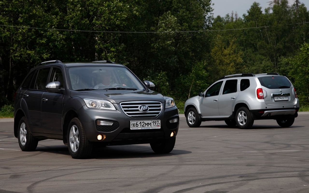

«Китаец»: Lifan X60
Привод только передний, клиренс 179 мм, багажник 405 л. Продавался с 2012 года и обрел противоречивую репутацию, которая усугубилась тем, что марка Lifan прекратила существование. Ведь проблемы с запчастями наблюдаются даже по активно работающим в России китайским маркам.
Цена на вторичке стартует со 150 тысяч рублей – дешевле только даром. Даже и про такие машины продавцы иногда сообщают: на ходу, ремонта не требует. Верится с трудом.
Как и всем моделям, выпущенным в Черкесске, Лифану X60 присущи стремительная коррозия и неряшливая сборка. Это дополняется низким качеством комплектующих и общей ненадежностью: сломаться может что угодно и в любой момент. На отдельных машинах, по заверениям владельцев, до 100 тысяч км все работало исправно, но чаще все-таки нет.
У Х60 неплохой мотор 1.8 (128 л.с.), в его основе – тойотовский 1ZZ-FE. А коробки передач доверия не вызывают: подшипники в механике часто сдаются к 100 тысячам км, вариатор Punch VT2 до 150 тысяч км доживает, похоже, только в теории, а в ремонте столь же дорог, как и прочие CVT.
Полмиллиона рублей – красная цена Лифанов с пробегами 80-120 тысяч км. И в варианте с МКП рискнуть, наверное, можно – при готовности к частым ремонтам и непрестанной борьбе с коррозией.
«Европеец»: Renault Duster
Сам пробег, понятно, мало о чем говорит – кроме того, что модель очень живучая, раз уж даже после 450 тысяч км Duster можно продать за солидную сумму. Смотреть надо на реальное состояние конкретной машины. За полмиллиона рублей вряд ли оно будет близким к идеалу, а нюансы возможны самые разные.
В частности, старые атмосферники 2.0 и особенно 1.6 (102 л.с.) действительно способны на 500 тысяч км пробега, но ведь нет гарантии, что именно столько и выдержат. Тем паче многие владельцы экономят на масле. А дизель 1.5 и ниссановский 1.6 (114 л.с.) по ресурсу не чемпионы.
За 500 тысяч рублей предлагают Дастеры с пробегами в широком диапазоне 200-450 тысяч км. Есть варианты и 4х2, и 4х4, и с автоматом, и с механикой, и с любым из возможных моторов.
Механические коробки JR5 и TL8 реально хороши и ходят 300 тысяч км – если регулярно менять масло и не перегружать бездорожьем. А многие Дастеры перегружали, благо муфта полного привода на редкость терпеливая. Автомат DP2/DP8 - вариант в принципе сомнительный, ибо рассчитан на 150-200 тысяч км, а дальше как повезет.
Кузов противостоит коррозии посредственно, и если им не занимались целенаправленно, то после пяти-шести зим ржавчина где-нибудь да проявится. А после 200 тысяч км, увы, многие компоненты выходят из строя по причине естественного износа. Так что, покупая Дастер с пробегом 300+, можно не сомневаться, что с ним придется много возиться. В том числе с механизмами полного привода, а крестовины меняют в сборе с карданом, и так далее.
Важные плюсы Дастера – отличная подвеска, багажник около 400 л и клиренс 205 мм. Важный минус – обилие бюджетных решений и материалов. Лучшей по ресурсу видится комбинация 102-сильного мотора с МКП. Обоими агрегатами, так или иначе, придется заниматься – как минимум борясь с угаром масла в двигателе и с течами.
